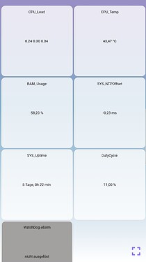

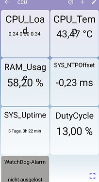

Ich musste eben feststellen, dass die automatische Schriftgrößenanpassung nicht richtig funktioniert. Oder ich bin auf dem Holzweg bzw brauche kurz Hilfe beim Verständnis :slight_smile:

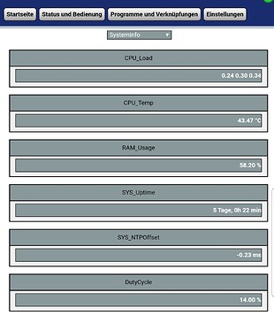

Ich lasse mir testweise folgende Variablen anzeigen:
Wenn ich diese initial in die App „reinziehe“ dann werden mir die Werte nicht korrekt angezeigt. Dabei ist die Schriftgrößenanpassung auf „automatisch“ eingestellt.
Erst wenn ich diese händisch kleiner mache, dann werden mir auch die auch gleichmäßig und passend Werte angezeigt (nur zum testen so klein eingestellt) :slight_smile:
Mit gleich meine ich, dass vorher bspw die Sys_Uptime in eine Zeile passt, aber der CPU_Load nicht?
Ich würde jetzt annehmen, dass die automatische Schriftgrößenanpassung das selber klein- und gleichmäßig rendert oder habe ich hier ein Verständnisproblem? Oder wird über die Gesamtheit (Titel plus Wert) versucht alles klein anzuzeigen?
HI @Plaethe.
die automatische Berechnung ist nicht immer optimal, je nach Buchstaben und abständen sowie Schriftart ist es nicht immer so einfach das zu kalkulieren. Ich empfehle eine feste Schriftgröße, wenn es nicht passt.
