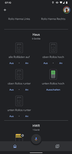

Hallo Thomas, also ich habe eine Programm mit Unten alle Rollladen runter - funktioniert sofort. Nur der Befehl ist blöd: „Schalte unten Rollladen zu an oder alternative: Schalte unten Rollladen runter an“
Ich meinte die Google Home App :slight_smile:
Kann ich auch nicht bestätigen, hab gerade unten alle Rollos per App aufgemacht
