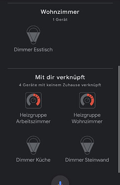

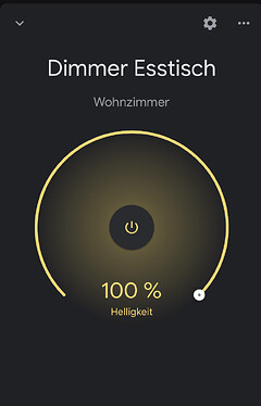

Dimmer:
1-99% dimmen klappt - spingt aber nach einstellen immer zurück auf „Aus“ obwohl z.B. 48% eingestellt sind.
0% und AN/AUS - klappt nicht
Heizgruppen:
Klappt aber nur auf ganze Zahlen 22, 23 Grad usw. 22,5 oder 23,5 wird nicht übertragen

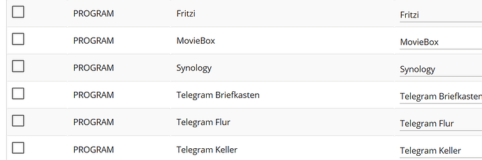

Unter diesem Link Login werden nicht meine Programme angezeigt zum übertragen an Google Home - bei Alexa erscheinen sie aber zur Auswahl.
so sieht es bei euch unter Alexa aus für Programme:

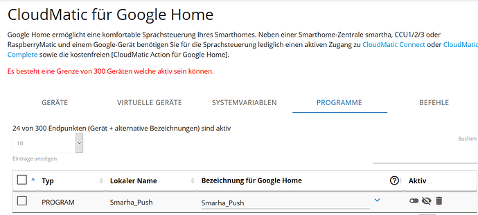

Programme und auch Systemvariablen werden nun auch von der CCU eingelesen.

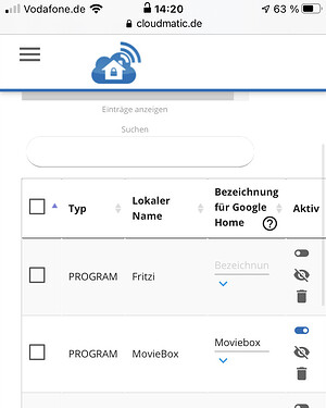

Muss ich was machen? Noch sind die Programme in „Cloudmatic google“ nicht zu sehen, in „Cloudmatic Alexa“ schon
Einmal Daten von Zentrale laden dann sollten sie da sein
Ja is jetzt nach neu laden da - aktiviert und an Google „übertragen“.
Aber es taucht nix in Google Home auf
So die Programme werden nun auch übertragen, auch sollte bei Geräten nun der Status korrekt angezeigt werden.
Programme alle in Google Cloudmatic Sicht „deaktiviert“ dann übertragen. Dann wieder „aktiviert“ und übertragen - aber leider erscheint weiterhin nix in Google Home
Geräte können übertragen und gesteuert werden, aber keine Programme?

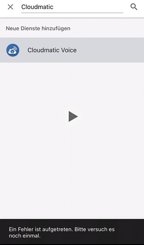

Wenn möglich bitte einmal die Google Action trennen und neu mit dem Account verbinden.
Google Action getrennt aber mehrmals versucht neu zu verbinden klappt nicht mehr
