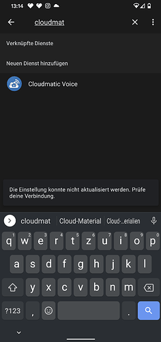

Habe mein acc wieder getrennt und wollte neu Zusammenführung um alles sauber in Räume in der App zu sortieren.
Aber bekomme immer wieder diesen Fehler:
Ich benötige Mal wieder Hilfe :slight_smile:

So ich habe mir den Account mal angesehen und konnte auch ein paar Dinge beheben, bitte nochmal versuchen die Accounts zu verbinden.

Nochmal neu Google Home App mit Cloudmatic verbunden, Programm erscheinen lassen sich aber weiterhin nicht ausführen

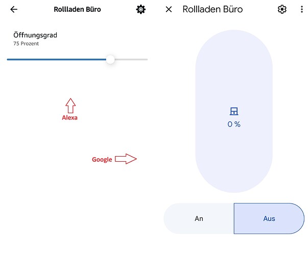

Hallo. Ich habe ein kleines Problem mit der Google Home Anbindung. Wenn man die Google Home App neustartet wird ja grundsätzlich bei allen Geräten der Status aktualisiert. Das funktioniert bei den Rollläden allerdings nicht. Die stehen dann immer auf „geschlossen“. Erst wenn man diese 1x betätigt werden sie geöffnet und der Status inkl. Behanghöhe aktualisiert. Ist das ein Bug?

Es geht ja nicht nur um die Visualisierung in der Google Home App.
Auch wenn ich via Sprachsteuerung nachfrage ob Rollladen XY geöffnet oder geschlossen ist, kann mir der aktuelle Status von Google nicht genannt werden.
Anders sieht es bei Schaltsteckdosen oder Thermostaten aus. Wenn ich via Sprachsteuerung beispielsweise frage ob Schaltsteckdose XY an oder aus ist oder wie hoch die aktuell eingestellte Temperatur in Raum XY ist, bekomme ich eine korrekte Antwort. Also muss dies selbstverständlich auch mit den Rollladenaktoren möglich sein. Wenn ich Alexa frage (die auch über Cloudmatic angebunden ist), bekomme ich jedenfalls immer die gewünschte und auch korrekte Antwort. Nur leider bei Google Home nicht, da funktioniert eure Synchronisierung nicht.
In den jeweiligen Apps sieht es bei Alexa ebenfalls korrekt aus, bei Google Home hingegen nicht:
Bei dem von mir geschilderten Problem handelt es sich ja nicht um eine Weiterentwicklung sondern um die Behebung eines Fehlers. Ich bitte daher darum, dies zu prüfen und zu korrigieren. Danke.
