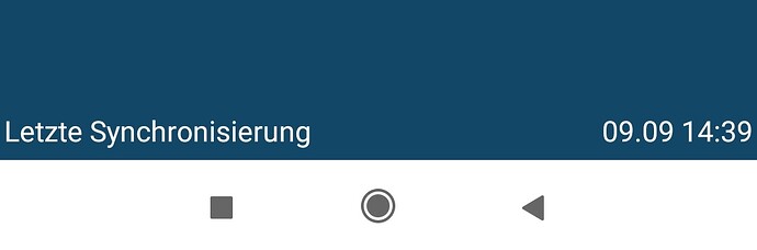

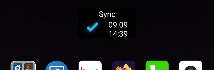

Ich habe die Mitbewerber App nochmal beobachtet. Dort aktualisieren sich die Widgets spätestens, wenn ich die App starte, falls ich sie geschlossen hatte.
Das sieht dann in der App so aus
und im Widget so.

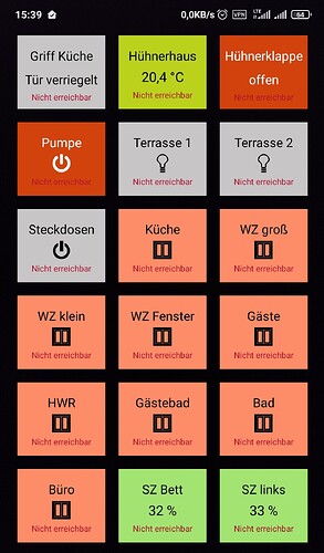

Seid dem Update auf 1.44.13 bzw. heute früh, habe ich auf den Widgets „nicht erreichbar“ stehen. Das Phänomen habe ich auf dem S8 und auf dem Poco F2 Pro. Das S8 hängt nur im WLAN und das Poco ist außerhalb per VPN verbunden.
Tippe ich auf ein Widget, aktualisiert es sich brav.
