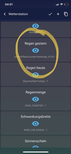

Hallo ich hab gerade die Ansicht Wetter installiert ich habe überall die aktuellste Version und das aktuellste iOS Betriebssystem.
Irgendwie zeigt die App nicht die Regenmenge von gestern an und zeigt zudem komplett falsche Regenwert an.
Zudem ist die Ansicht auf dem iPad nicht schön.

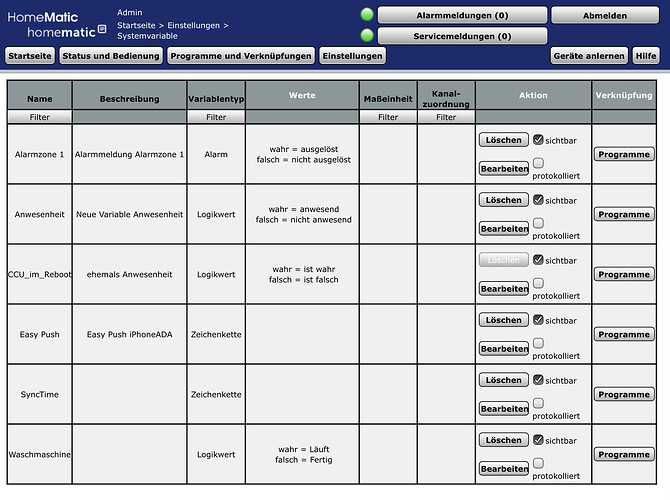

die Regenmenge gestern und heute werden über Systemvariablen ausgelesen. Sind bei Dir diese Variablen vorhanden? Mehr zu diesem Thema findest Du in diesem Beitrag: HmIP SWO PL Regenmenge
Das Ganze wirkt ein wenig gedrückt, da die Spaltenanzahl auf 3 steht. Du könntest diese auf 2 oder 1 stellen und schauen, ob es dann besser ausschaut. Wenn Dir die Darstellung nicht gefällt, kannst Du diese auch über „Darstellung bearbeiten“ so anpassen wie sie Dir gefällt.
Hi, danke für die Info. Nur stehe ich voll auf dem Schlauch, ich habe auch keine Variablen
Hi @mobile.service.syste,
komisch, musst Du vielleicht auch das tun, was @Jochen6699 mit seinem Skript getan hat? Ich musste es mit meiner neu angelernten Station nicht tun. Bin immer noch nicht sicher warum das manchmal so ist.

Ich wollte jetzt die Variablen in der App auswähle, wenn ich dann speichern möchte hängt sich die App auf egal auf welchem iOS Endgerät, log ist raus
