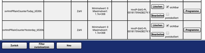

Mit den SV (siehe Screenshot)
Today und Yesterday kann man dann auch arbeiten und man bekommt den jeweiligen Wert.
Ich hab den Wettersensor schon vor einem Jahr angelegt, da war eventuell noch eine anderes Version installiert.
Hoffe die Infos passen soweit.
