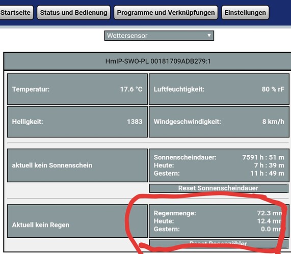

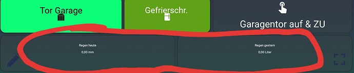

Nach dem Update 1.44.8 hab ich die Systemvariablen Regen heute und Regen gestern gleich in die App integriert. Leider zeigen die immer 0.00mm (Liter an). Auf der CCU2 kommt aber ein Wert an (siehe Screenshot).
Mache ich hier etwas falsch?

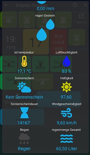

Das habe ich jetzt gemacht. Leider kommt hier auch kein Wert an.
Auch die Gesamtregenmenge ist abweichend von dem Wert auch der CCU (siehe Screenshot).
Gruß Jochen
