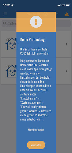

Guten Morgen zusammen,
ich habe die selbe Fehlermeldung in der Easy App seit gestern geht nichts mehr. Auch keine Verbindung möglich. Neustart, auch Firmware Update der CCU auf x.7 gemacht. Zugang über CCU Weboberfläche am PC funktioniert, CloudMatic ist aktiv…
Freue mich auf Lösungsvorschläge
LG Christina
Hi @cs2812,
das kann damit zusammenhaengen, dass das alte Root-Zertifikat fuer den VPN-Zugriff ausgelaufen ist. Wir verteilen zwar schon seit letztem Jahr das neue Zertifikat, aber offenbar ist es auf deiner CCU nicht angekommen. :thinking:
Du kannst das neue Zertifikat aber ganz einfach nachträglich installieren, indem du ein manuelles Update vornimmst. Dies geht unter „Einstellungen“ → „Systemsteuerung“ → „CloudMatic“ → „Updates“ mit einem Klick auf den Button „Manuelles Update Starten“. Anschliessend sollte der Zugang und die Steuerung wieder funktionieren.
Danke- Hat funktioniert :slight_smile:
