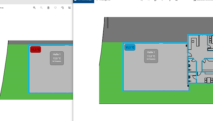

  • als erstes wird ein Icon plaziert, welches den Zustand des Kanals darstellt ( An oder aus, bei mir ROT oder BLAU; das entspricht der Solltemperatur ) dieses Icon zeigt keinen Text oder Wert an, sondern nur Rot oder Blau.
  • genau darüber wird die „Ist-Temperatur“ als Zahlenwert gelegt. Farbe schwarz.
    Und so bekommt man mit nur einem Icon im Grundriss gleichzeitig die Ist-Temperatur und den Heizzustand ( Solltemperatur ) angezeigt.
    Ich würde ein Bild einstellen, hab aber keine Ahnung wie ich ein „Bildschirmfoto“ unter Win10 mache…
Danke für die Info. Einen Screenshot in Windows 10 zu machen ist relativ einfach: Drückt die Windows-Taste und die Druck-Taste gleichzeitig und schon erstellt Windows 10 eine PNG-Datei und speichert sie.
Das/die Bilder werden dann normalerweise im Ordner Bilder gespeichert. Kann auch sein das dort ein Unterordner „Bildschirmfotos“ erstellt wurde und dann dort speichert. Zumindest bei mir mit Win11 ist es so. Einfach mal probieren.
PS: Einfacher und vielfältiger ist es mit einen kleinen Programm > https://info.hardcopy.de/ ist kostenlos, man kann aber den Anbieter auch einen kleinen Bonus zukommen lassen und das Programm registrieren. Steht aber alles auf der Seite.
danke, und schon ausprobiert
