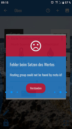

Versuch, Die Temperatur von unterwegs zu ändern
Hmip mit AP, was mache ich falsch ?

Ich kann in keinen Raum die Temperatur ändern, jeweils Heizkörperthermostate und Wandthermostate verbaut.

Schaltsteckdosen kann ich bedienen, aber keine Temperatur ändern.

Passiert bei allen Geräten die mit Temperatur zu tun haben.
Alle Räume und beide AP sind betroffen.
Zu Hause, im W-Lan das gleiche Ergebnis.

Hallo, habe heute morgen schon ein wenig probiert.
Bin zuerst auf -Smarthome Zentralen- gegangen, habe da eine ausgewählt, Dann den Raum und dann ein vorhandenes Gerät.
Hier konnte ich dann erfolgreich die Temperatur anpassen ohne Fehlermeldung.
Mit dieser Vorgehensweise funktioniert es nun auch im -Easy Display- oder in -Views-.
Keine Ahnung, was das bewirkt hat, aber nun geht es.

Da ich ja gestern das alte Backup von dir wieder eingespielt habe, war auch der alte Fehler wieder da. ( Fehlermeldung beim Versuch die Temperatur zu ändern)
Durch : Smarthome Zentrale Bearbeiten / Vollständig Synchronisieren ist der Fehler nun wieder verschwunden.
