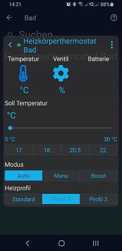

Habe ein Homematic Heizkörperthermostat Basic in Verwendung.
Soweit schaut alles gut aus, bis auf den Ventilstatus, der immer mit 1 % angezeigt wird, egal wir weit das Ventil tatsächlich geöffnet ist…
Zusätzlich habe ich noch alte Homematic Heizkörperthermostate (ohne IP)
Bei diesen wird der Ventilöffnungsgrad erst gar nicht angezeigt…
Auch die letzte Beta Version ändert hier nichts …
In der CCU3 (Web) werden bei beiden die Werte korrekt angezeigt.

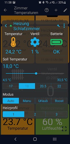

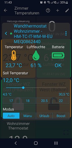

Anbei 2 Screenshots.
Einmal mit dem alten Homematic Wandthermostat, bei dem der Ventilgrad völlig fehlt.
Und einmal vom Schlafzimmer Heizkörperthermostat, ein Homematic IP Basic Gerät. (Mit 3 Tasten und ohne Licht).
Bei diesem wird der Ventilgrad angezeigt, aber scheinbar nur 0 oder 1. (Möglicherweise die falsche Einheit?) Es sollten auf dem Bild eigentlich 80% angezeigt werden.
Das zeigt mir zumindest die CCU3 direkt an…
Hi @Kingjohn,
danke für das Feedback. Bei den Wandthermostaten wird keine Ventilöffnung angezeigt - das ist so gewollt. Denn die Wandthermostate haben ja keine Ventile und bieten somit keinen Datenpunkt hierfür an.
Was Deinen Basic IP Thermostaten angeht liegt es sehr wahrscheinlich noch an den Gerätedefinitionen. Die Beta-Definitionen kannst Du wie folgt nutzen:
  1. Öffne in der Smartha App das Menü und wähle „Einstellungen“.
  2. Tippe 10 x auf „ID der App“.
  3. Öffne im Menü der Smartha App „Gerätedefinitionen“ und wähle die „Server Gerätedefinitionen“.
  4. Tippe rechts in der Titelleiste auf den Download-Pfeil. Fertig.
Jetzt sollten dir die Ventilstellungen korrekt angezeigt werden.
