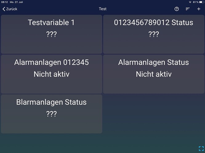

ok, hier die Situation: iOS 12.4.8, App 1.42.7. Im Anhang ein Screenshot, der 5 Variablen zeigt, alle sollen Zeichenwerte enthalten:
  • Testvariable 1: Der Wert („???“) wird angezeigt, wie gewünscht und erwartet
  • Alarmanlagen Status: Der Wert wird nicht angezeigt (Wortlänge 19)
  • Alarmanlagen 012345: Der Wert wird nicht angezeigt
  • 0123456789012 Status: Der Wert wird angezeigt
  • Blarmanlagen Status: Der Wert wird angezeigt
Weitere Tests zeigen: Wenn der Variablenname mit Alarm beginnt, wird der Wert nicht angezeigt.. ich bin verwirrt.

Tatsächlich hast Du Recht. Wenn „alarm“ im Namen vorkam, wurde angenommen, dass es die Alarmanlage-Variable ist und entsprechend „true“ => „Aktiv“ und „false“ => „Nicht aktiv“ gesetzt. Da es aber eine Variable vom Typ „Zeichenkette“ war, war natürlich immer der Wert „Nicht aktiv“ drin.
Ich prüfe nun zusätzlich, ob es eine Variable vom Typ „Logikwert“ ist und führe den Schritt nur dann aus.
