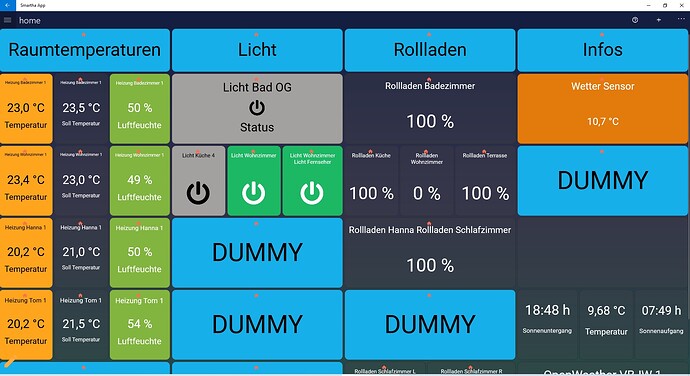

Danke für die Info, leider sind die Ansichten der Widget gestaltung nicht so flexibel (verschieben und größen anpassung)
@eddy

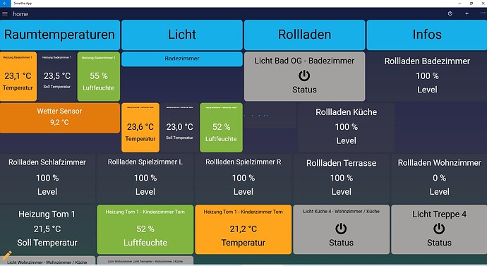

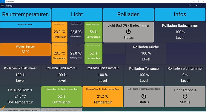

Ist es möglich in den Statusanzeigen im Widget Icon und Text gleichzeitig anzuzeigen, wie wenn ich auf das Widget draufklicke, dann wird es mit im popup angezeigt.
Leider lässt sicht bei den Ansichten keine Spalten festlegen oder die Größe der Widget wie es in den Statusanzeigen super klappt.
Ist da etwas in plannung ?
Anbei 2 Beispiele:
Ich habe 4 Spalten eingestellt, kann diese aber nicht jeweils befüllen sondern nur verschieben, die flexibilität ist hier wirklich begrenzt.
Ich wollte die 4 Spalten undabhängig von den Zeilen der jeweiligen Spalte befüllen.
In etwa so meinte ich die Ausrichtung, natürlich ohne Dummys.
