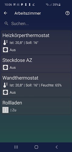

Wie im Titel schon ersichtlich versuche ich meine Geräte in der Anzeige der einzelnen Räume nach Wichtigkeit zu sortieren( so wie im Screenshot zu sehen zb für das Arbeitszimmer). Ich kann diese zwar per Drag&Drop beliebig in der Liste hoch und runter schieben, verlasse ich aber die Raumansicht und gehe wieder rein, ist die Anordnung wieder komplett durcheinander. Gibt es hier einen Trick, dass die sortierte Liste gespeichert wird, oder ist das im Moment gar nicht vorgesehen?

Habe glaub ich eine Lösung für das Problem gefunden: man darf immer nur ein Gerät verschieben,muss dann die Raumansicht verlassen, dann wieder rein gehen und er speichert die Ansicht. Bearbeite ich mehrere Geräte hintereinander ohne die Ansicht zu wechseln speichert die App die Ansicht nicht.
Ja, du hast Recht - konnte das bei mir nachvollziehen wenn ich mehre auf einmal verschiebe
