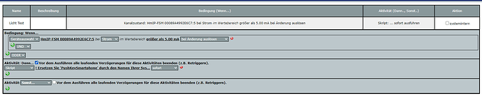

Ich möchte jetzt ungern ein neuen Thread aufmachen, daher versuche ich es nochmal hier…
Ich wollte das nun gerne mit den Push Benachrichtigungen mal testen, jedoch ohne Erfolg.
Als kleinen Test habe ich einfach nur das Licht aus einem Zimmer genommen, also wenn ich das einschalte, sollte eine Benachrichtigung auf dem Handy eingehen. Ich habe diese Anleitung Schritt für Schritt befolgt.
http://kb.easy-smarthome.de/CloudMatic_NotifyMe_-_Push-Mitteilungen
Als Skript habe ich das komplette Skript aus der Anleitung genutzt.
! Ersetzen Sie ‚PushKeySmartphone‘ durch den Namen Ihrer Systemvariable
string APIKey = ‚ESY:‘ # dom.GetObject(‚PushKeySmartphone‘).Value();
! Hier den Betreff der Nachricht angeben
string event = ‚ACHTUNG: Alarm!‘;
! Hier den Inhalt der Nachricht angeben
string PushText = ‚Die Haustür wurde geöffnet!‘;
! Alles ab hier bitte UNVERÄNDERT übernehmen
string stdout;
string stderr;
string teilstr;
string sendtext = „“;
string sendevent = „“;
foreach(teilstr, event.Split(" „)) {
sendevent = sendevent # „+“ # teilstr;
foreach(teilstr, PushText.Split(“ ")) {
sendtext = sendtext # „+“ # teilstr;
system.Exec('/bin/sh /etc/config/addons/mh/prowl.sh ’ # APIKey # ’ ’ # sendevent # ’ ’ # sendtext, &stdout, &stderr);
EDIT: Kann man das angehängte Bild überhaupt erkennen?
