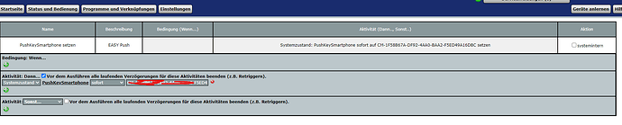

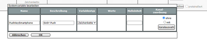

Ich bekomme es einfach nicht gebacken… Verstehe es nicht. Eigentlich sollte schon eine Mitteilung ans Handy rausgehen wenn ich nur die Systemvariable und das dazugehörige leere Programm geschrieben habe und aktiviert habe…
Ich weiß mir keinen Rat mehr.
Habe es hinbekommen. Hatte im Skript ein Fehler drin.
Danke trotzdem an alle Beteiligten.
