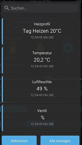

In der beschriebenen Ansicht wird das Ventil angezeigt, aber auch dort fehlt der Zahlenwert. Versuch das mal als Bild anzuhängen.
Hi @m.steffen,
danke für die Rückmeldung. Wir haben noch einmal unsere Definition geprüft und auch das Feedback an Datenpunkten, welches wir vom Access Point erhalten haben. Soweit scheint es zu passen. Zur Sicherheit können wir aber noch die weiteren Datenpunkte prüfen.
Wenn Du auf „Alle anzeigen“ tippst, sollten Dir noch mehr Daten angezeigt werden. Unter anderem auch der Ventilstatus (OK, Adaptierfahrt, Unbekannt usw.) zu den einzelnen Kanälen. Kannst Du hier noch einmal schauen, ob evtl. unter einem anderen Datenpunkt etwas angezeigt wird?
Wir prüfen intern noch einmal, ob wir etwas herausfinden können.

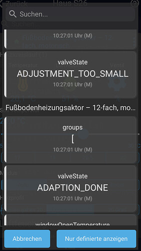

Ja, unter „alle anzeigen“ wird sehr viel mehr angezeigt. Doch nichts was wie eine ventilöffnung aussieht. Abgesehen natürlich von valvePosition; dort aber wie gesagt kein Zahlenwert, nur das %-zeichen.
Bild als Beispiel für valveState
