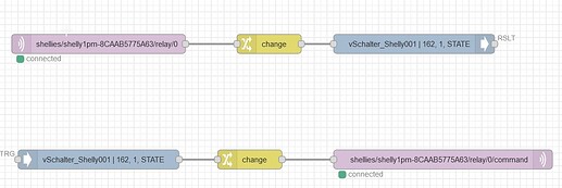

Ich habe einmal nach deinem Video ein Flow bezüglich shelly – MQTT nachgebaut.
Ich benutze ein shelly 1PM und im flow verbindet sich der Koten aber es werden kein Werte übertragen. Wenn ich es per debug ausgebe werden auch keine Daten angezeigt.

Hey @leika241265,
wenn du dich per MQTT an shellies/<deine-shelly-id>/# subscribest, solltes du alles sehen was das Device sendet. Analog mit shellies/# alles was ueber dieses Topic gesendet wird.

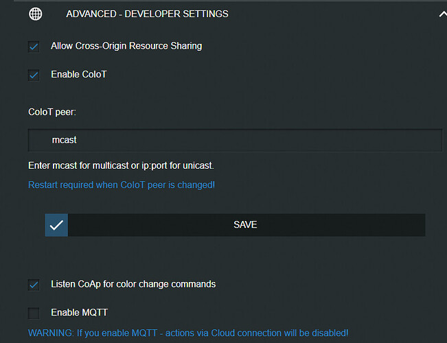

Hallo @Korti,
hast du mal versucht den Shelly RGBW2 nach dem Setzen der CoAP/ColoT Einstellungen neu zu starten und dann das Gerät in die smartha hinzuzufügen? Erfahrungsgemäß kann das bei manchen Geräten notwendig sein.

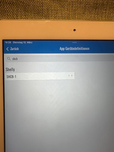

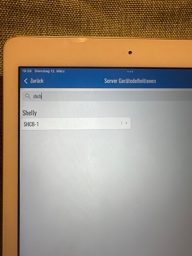

Die Definition für die Darstellung der Shelly Geräte sollten eigentlich vorhanden sein. Fehlen dir denn die Definitionen für alle Shelly Geräte? Schau sonst mal in der smartha App bei den „Gerätedefinitionen“ → „Server Gerätedefinitionen“ ziemlich weit unten, ob dir da die Shelly Geräte angezeigt werden. Für den Shelly Bulb RGBW bräuchtest du die Gerätedefinition SHCB-1.

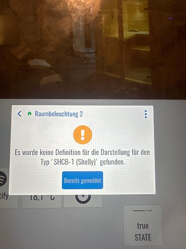

Gerätedefinitionen sind vorhanden. Beim Zugriff der App auf die smartha werden die drei shelly bulb angezeit. Die Typenbezeichnung/Gerätedefinition SHCB-1 sehe ich unter „Gerät bearbeiten“. Allerdings erscheint die Fehlermeldung "Es wurde keine Definition für die Darstellung für den Typ „SHCB-1 (Shelly)“ gefunden.

Hallo @Korti,
du hast keine IP-Adresse+Port beim ColoT peer eingetragen. Am besten schaust du dir nochmal die Anleitung für das Shelly Modul an. Dort ist beschrieben, wie diese korrekt eingetragen werden kann. https://smartha.io/doc/Module/Shelly.html

Hallo, wie kann ich die über das Shelly Modul unterstützen Geräte in der App einrichten? Die Gerätedefinition SHCB-1 ist vorhanden. Allerdings werden die Geräte nicht bei den definierten Geräten angezeigt. Folgende Fehlermeldung erhalte ich:
Gibt es noch Tipps, wie ich die Geräte einbinden kann?

Hallo @Korti,
ist es ggf. möglich, dass du für das Gerät in der App eine eigene Gerätedefinition erstellt hast?
Sollte dem so sein, würde dadurch die App sowie die Server Gerätedefinition überschrieben werden.
– Patrick
Leider muss ich mich korrigieren, es gibt doch einen kleinen Fehler unsererseits in der App. Wir haben diesen Aufgenommen und werden ihn mit einem der nächsten Updates beseitigen. Danke für dein Feedback @Korti.
