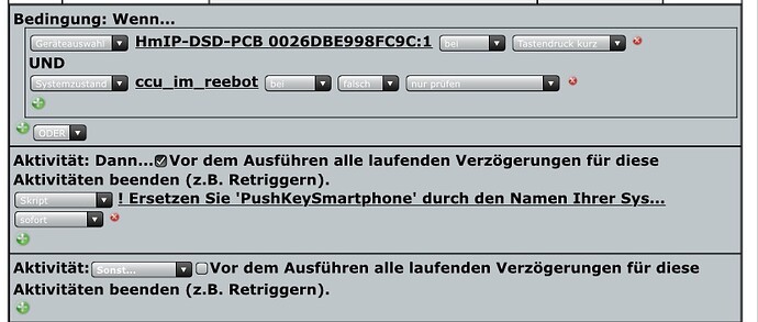

Hi, ich habe in der ccu ein Programm erstellt.
Anbei ein Screenshot.
Alle Push-Nachrichten werden in der App angezeigt.
Ich muss dazu sagen, dass ich ein Anfänger mit der ccu bin. Es könnte also sein, dass ich einen Fehler gemacht habe.
Mich wundert es eben nur, dass es manchmal funktioniert und manchmal eben nicht.

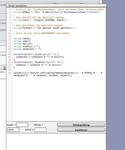

Hallo @marko ,
Das stimmt - es fehlt noch die Ergänzung in der Knowledege-Base.
Du musst als Präfix des Titels (Event) den entsprechenden Pushtyp angeben.
Snippet:
string event = '[alarm] ACHTUNG: Alarm!';
Zur Verfügung stehen derzeit: alarm, alarm2, alarm3, bell, jingle
Wichtig:
Ab Android 7 kann nur der Benutzer selbst die Alarmbenachrichtigungen aktivieren. In den Android-System-Einstellungen der Smartha App unter „Benachrichtigungen“ muss der entsprechende Kanal a…

Hallo @Neuling ,
könntest Du es nochmal versuchen und prüfen, ob es jetzt geht?
Sollte das weiterhin nicht funktionieren, zeige mir bitte noch das Skript, welches im Programm verwendet wird.

Leider funktioniert es immer noch nicht.
Wolltest du das sehen?
Hi @Neuling ,
ja, genau - das wollte ich sehen
