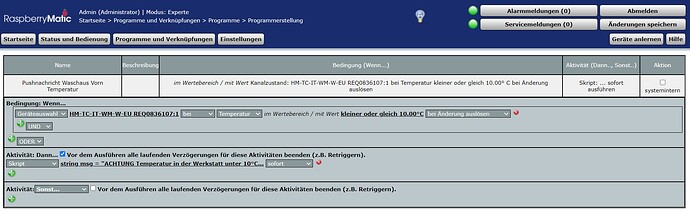

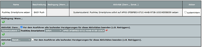

ich versuche mal aufzuführen was ich umgesetzt habe.
  1. Easy App Pushnachrichten aktiviert und den Code kopiert.
  2. Systemvariable angelegt.
  3. Programm für Push Nachrichten erstellt und das Skript im Kopf angepasst.
    Habe bei der Bedingung Helligkeit größer 50%, nur prüfen sowie auch die Option bei Änderung auslösen ausprobiert.
Also eigentlich ziemlich easy, jedoch bekomme ich dies nicht zum laufen. Evtl. erkennen sie einen Fehler?

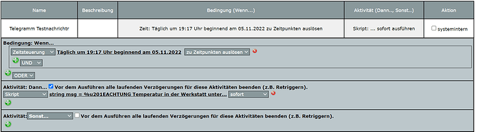

Jetzt habe ich eine gute Stunde investiert, und mir Telegramm zugelegt, und begleitend mit der Youtube Anleitung eingerichtet.
Token und Chat ID eingefügt. Leider bekomme ich auch darüber keine Nachrichten.
Irgendwie mache ich was verkehrt .
Zuletzt hatte ich die Bedingung mit dem Dimmer durch eine tägliche Zeitsteuerung ersetzt, um eine sichere Auslösung zu generieren. Leider ohne erfolg.
Ihr Link ist auch der selbe wie der aus der digitaldad Seite. Habe auch hier beide ausprobiert.
Update: habe es tatsächlich geschafft, eine Nachricht über Telegramm zu erhalten.
