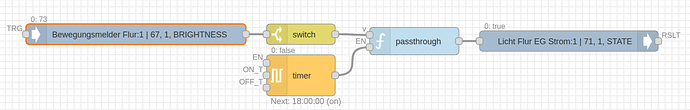

ich habe mal einen ganz einfachen Flow fuer dein „Problem“ gebaut:
Ich habe hier einen (alten) Homematic Bewegungsmelder, von dem im „switch“-Knoten die Helligkeit (BRIGHTNESS) geprueft wird. Wenn der Wert kleiner als 200 ist, wird ein „true“ an den naechsten Knoten gesendet.
Der naechste Knoten ist ein „passthrough“-Knoten, dieser sendet den Wert nur weiter, wenn er aktiviert ist.
Und genau dafuer sorgt der „timer“-Knoten: dieser aktiviert den „passthrough“-Knoten um 18:00 Uhr und deaktiviert ihn wieder um 22:00 Uhr.
Ganz am Ende ist das Leuchtmittel „angeschlossen“, in meinem Fall ein Schaltaktor. Wenn nun also zwischen 18:00 Uhr und 22:00 Uhr der Wert der Helligkeit des Bewegungsmelders unter 200 faellt, wird ueber das weitergeleitete „true“ das Leuchtmittel eingeschaltet.

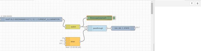

leider habe ich den Flow noch nicht ans laufen bekommen. Anstelle des Bewegungsmelders habe ich meinen Lichtsensor eingesetzt, aber leider tut sich nichts.
So sieht der Sensor im Flow aus:

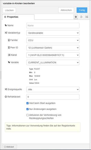

Hallo @mscheffler ,
den Datenpunkt gibt es leider nicht. Mir stehe nur folgenden zur Verfügung.
Bei CCU3 Programmen funktioniert dieser Punkt auch.

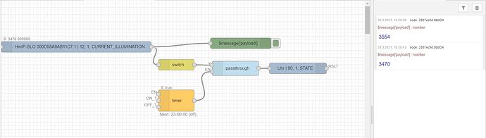

Kommen denn Werte an? Laut deinem Screenshot war der Wert in dem Zeitpunkt 10644 Lux. Du koenntest das in Node-BLUE „ueberwachen“ indem du einen debug-Knoten an den „Ausgang“ des Geraetes „haengst“. Die Werte siehst du dann rechts im Debug-Teil der Node-BLUE-Oberflaeche.
@mscheffler
Ja die Werte gibt er richtig aus. Habe gerade den debug Knoten dran gehängt und im Textfeld wird der richtige Wert angezeigt.

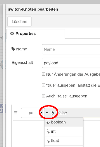

es sieht so aus als wuerde der Lichtsensor anstatt eines Integers einen Float senden. Hast du mal versucht das in dem switch-Knoten auch anzupassen?
Hi @mscheffler
wie ändere ich das denn in dem Switch?
Hi @Artie79,
das geht ganz einfach indem du per Doppelklick den switch-Knoten oeffnest, und dann auf das Dropdown-Feld links neben den Wert klickst:
@mscheffler
Super jetzt hat es funktioniert.
