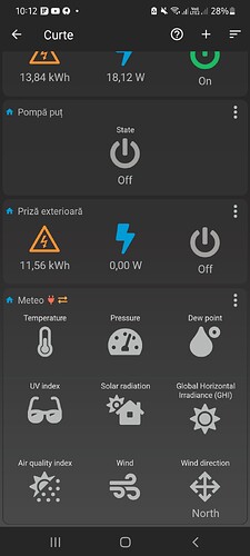

ich bin neu im Forum und brauche Hilfe. Ich habe versucht, der Smartha-App Wetter hinzuzufügen, und nachdem ich das Widget hinzugefügt habe, sehe ich keine Werte, es ist wie keine Kommunikation.
Mache ich etwas falsch?
Ich nutze smartha auf Android mit Homematic IP AP

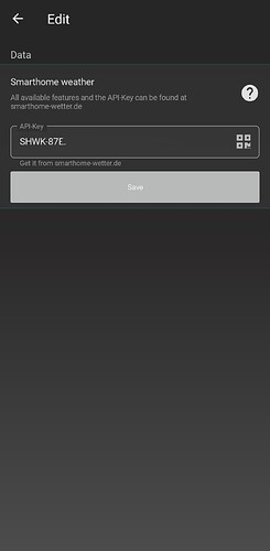

Hast Du den API-Key per Hand eingegeben - könnte es sein, dass dort ein Tippfehler ist?
Falls nicht, wäre es gut, wenn Du mit per PN Deinen Benutzernamen und den API-Key sendest, damit ich das prüfen kann.
Ich habe den QR gescannt, also denke ich, dass es kein Tippproblem ist. Welche Benutzernamen würden Sie privat brauchen?

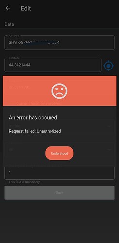

Open und ich erhalte den Fehler, wenn ich versuche, die API und den Standort zu speichern.

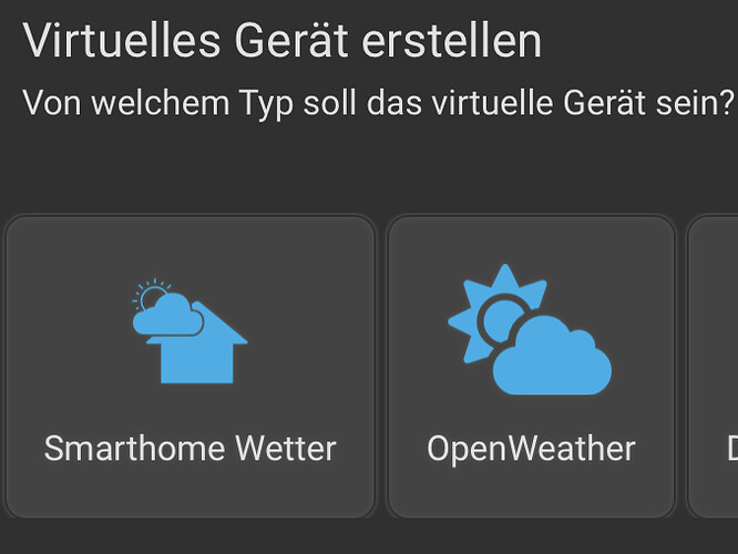

wenn du unseren Dienst smarthome-wetter.de nutzen willst, musst du auch das virtuelle Geraet vom Typ „Smarthome Wetter“ benutzen. Der Typ „OpenWeather“ ist fuer den Dienst „openweathermap.org“.

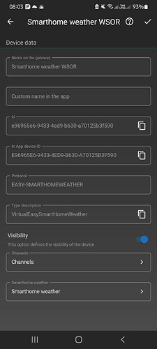

Ich habe mich auf smarthome-wetter.de registriert, den virtuellen AP mit dem Typ „Smarthome Wetter“ erstellt, das Widget erschien aber keine Verbindung, keine Daten empfangen…

das Problem ist, dass Du noch eine alte Version der Smartha App verwendest, die 2.2.13 vom 05. März 2021. Der Fehler den Du gemeldet hast, ist bereits mit der Version 2.2.29 vom 22.04.2021 behoben.
Das erklärt auch warum das bei Dir unter Windows mit einer neueren Version der App funktioniert.
Bitte führe ein Update der Smartha App über den Store durch und probiere es erneut.
Die App wurde aktualisiert und das Wetter-Widget neu installiert und jetzt funktioniert es.

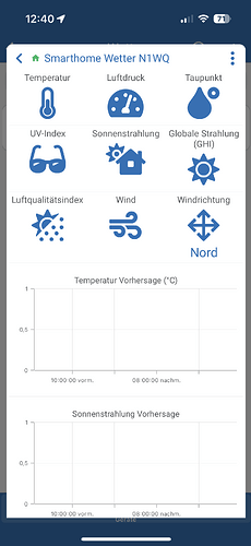

Aber ich habe das gleiche Problem wie seinerzeit Daniel. Ich sehe auch einen roten Stecker und die orangen Pfeile … Aber keine Daten?
Als App verwende ich die 2.8.11 auf iOS 16.3.1 ?

Mittlerweile ist der rote Stecker in der obersten Zeile verschwunden, aber ansonsten ist alles leer, bekomme aber auch keine Fehlermeldung :face_with_spiral_eyes::thinking:
Jetzt ist der rote Stecker als Symbol wieder da ?
