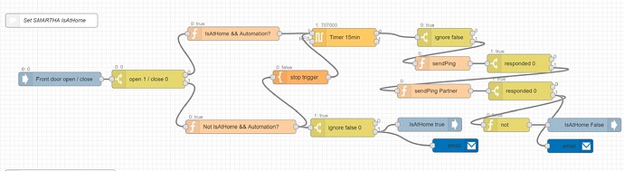

Ich habe es mit ping realisert. Beim Öffnen der Haustür setze ich grundsätzlich auf „anwesend“, bei schließen warte ich 15 Minuten, sende einen ping und prüfe, ob ich im Netz bin. Mit Smartphone Android funktioniert das ganz gut. Hier sind flow und JSON file. Mit Variable Automation kann ich den Mechanismus deaktivieren (falls Reinigungsdame im Haus ist).
Anwesenheit.json (5,6 KB)
Gruß, Henning
