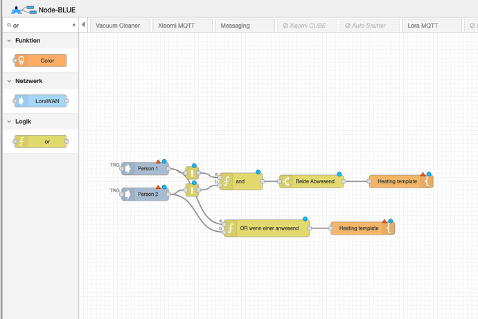

genau für meine Variante benötigt man die Smartha home als Gehirn ( du kannst allerdings den AP weiter verwenden).
Aber es ist weniger schwer als du denkst das Ganze, da die Smartha APP inzwischen Geofence kann, ist das um einiges einfacher als die damalige Variante :).
Hier kannst du einfach durch die Smartha APP Virtuelle Switches auf der Smartha Home schalten für Person 1 und Person 2 die mit dem Smartha Geofancy aktiviert oder deaktiviert werden.
Das ganze sieht dann etwa so aus wenn beide Personen abwesend wird der obere Part ausgeführt und wenn nur einer dann der Untere Part. Es gibt natürlich noch viele andere Möglichkeiten. Und dieser Fall ganz ohne Programmierung ;).
