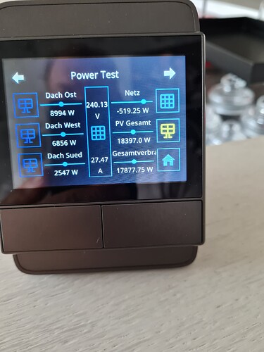

NsPanel in der Haussteuerung
Ich habe ja hier schon viele Fragen gestellt.
Nun habe ich ein neues Gerät gefunden und dieses in meine Haussteuerung integriert.
Das Teil kommuniziert komplett über MQTT.
Leider ist eine Verbindung (für mich zumindest) nur mittel HomeAssistant möglich.
Die meisten meiner Geräte kommunizieren nun mit der smartha und mit HomeAssistant.
MQTT kann man direkt in der Smartha Home verwenden, das hatten wir auch schon mal als Beispiel hier. Wichtig ist nur das man versteht wie MQTT funktioniert, danach ist es simpel es zu benutzen.
Von diesen Displays gibt es ja einige, ich selbst habe eine 7 Zoll Variante von Nextion mit einer MQTT Firmware und das funktioniert Super, ohne andere Systeme nur mit Smartha Home ;).

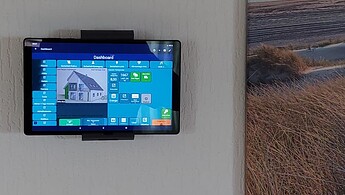

Das sinnvollste wenn du ein Tablett an der wand willst kaufe ein günstiges Android 30-40 Euro und mach da die Smartha App drauf günstiger als ein Schalter von Homematic und du hast dann richtig Freiheit. Alles andere ist nur Gebastel und Teurer nicht wirklich Effective.
Beispiel wieviel kostet ein 7 Zoll Nextion etwa 100 euro dann noch ein Micro Controller und die Arbeit.
Ein Tablett auch wenn es inzwischen Teurer ist sagen wir um die 50 euro ( du darfst nicht vergessen du willst weder Spiele Spielen noch sonst was das ist nur zum Steuern ), es reicht ja ein einfaches mit Android 6.0.
Aber das ist nur meine Meinung ;), aber ich habe echt schon fast alles ausprobiert.

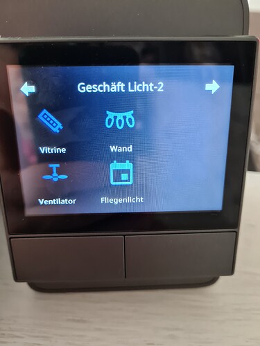

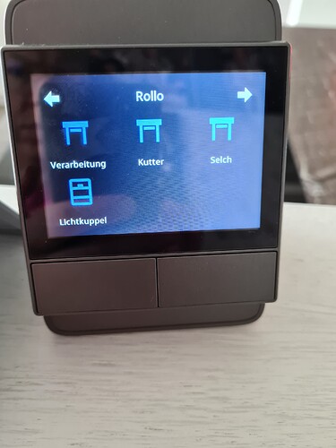

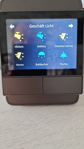

Kann aus der ferne gut gesehen werden und auf der Richitgen höhe zum schalten verwendet werden. Sorry das was auf dem board steht ist geheim :P.

Für mich war auch erst mal ein Tablet, schneller und leichter…
