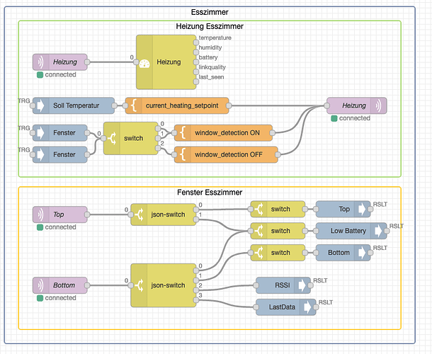

Zigbee2Mqtt zu heizung und Fenster Sensor
Für dieses Beispiel nutze ich Folgende Virtual Devices:
VirtualThermostat (Thermostat)
VirtualWindowContactTwoTilted (Fenster Sensor )
Zigbee2MQTT Thermostat:
Das Ankomende Json Paket des Termostat’s:
    "auto_lock": "MANUAL",
    "away_mode": "OFF",
    "away_preset_days": 1,
    "away_preset_temperature": 15,
    "battery_low": true,
    "boost_time": 300,
    "child_lock": "UNLOCK",
    "comfort_temperature": 18,
    "current_heating_setpoint": 9,
    "eco_temperature": 15,
    "force": "normal",
    "last_seen": 1638540224522,
    "local_temperature": 12.5,
    "local_temperature_calibration": -1,
    "max_temperature": 35,
    "min_temperature": 5,
    "position": 0,
    "preset": "manual",
    "system_mode": "auto",
    "update": {
        "state": "available"
    "update_available": true,
    "week": "5+2",
    "window_detection": "OFF",
    "window_detection_params": {
        "minutes": 224,
        "temperature": 122
Praktisch hierfür ist die Node Json-device-Wrapper da in diesen fall lediglich die einzelnen Datenpunkte verknüpft werden. Und schon werden alle ankommenden Daten immer wieder in das Device geschrieben.
{"current_heating_setpoint":{{payload}}}
Beim senden an ein Gerät bzw. MQTT Topic, muss der Flow eine dem Geräte entsprechende Nachricht an den Mqtt Broker senden. Hier gilt wieder der Topic kann entweder einen Datenpunkt, oder ein ganzes Json enthalten. Ihr solltet daher immer nachsehen was bei euch der Fall ist.
Die 2 Fenster Sensoren
Das Ankomende Json Paket eines Fenster von einem Sensor also einfach x2 vorstellen :sweat_smile:.
    "battery": 44,
    "contact": true,
    "last_seen": 1669720608331,
    "linkquality": 72,
    "power_outage_count": 114,
    "voltage": 3005

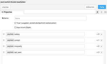

Mit dem VirtualWindowContactTwoTilted habt Ihr die Möglichkeit 2 Fenster Sensoren (was ich cool finde :sweat_smile:), wo sich einer Oben und einer Unten am Fenster befindet, zu verknüpfen. Dadurch kann dann erkannt werden ob das Fenster offen, oder Gekippt ist. Zudem habe ich hier nicht den Json-Device-Wrapper verwendet, sondern ein Json-Switch um euch eine weitere Möglichkeit zu zeigen.
Der Json-Swicht funktioniert ähnlich wie der Json-Device-Wrapper. Lediglich werden hier nur die Daten sortiert und nicht direkt in das VirtuelleDevice geschrieben.
