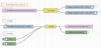

So hier mal ein recht simples Beispiel zum Schalten der neuen Shelly per MQTT:
Zum Ein/Ausschalten per MQTT :
{„id“:123, „src“:„user_1“, „method“:„Switch.Set“, „params“:{„id“:0,„on“:true}}
bzw.
{„id“:123, „src“:„user_1“, „method“:„Switch.Set“, „params“:{„id“:0,„on“:false}}
In meinem Beispiel ist auch ein virtueller Switch eingebaut damit auch per Smartha App der Shelly geschaltet werden kann.
Volker
