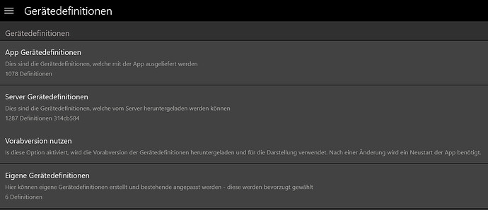

Kannst Du mir noch sagen welche ID der Gerätedefinition Du verwendest?
Hey @helind ,
ja, aber die Smartha App rechnet das intern um, so dass man das auch Format über die Definition anpassen kann.
wo finde ich die denn?
Hey @helind ,
Hauptmenü → Gerätedefinitionen. Dort findest Du in der Rubrik Server Gerätedefinitionen diese Revisions-ID (Beispiel: e63673bf).

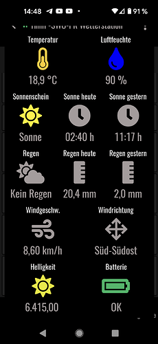

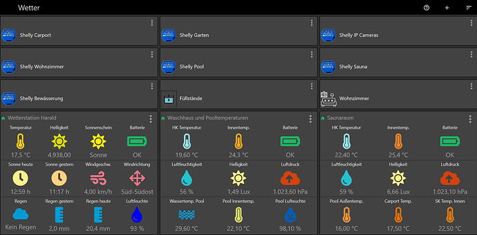

jetzt stimmt nichtmal mehr Nachmittags Sonne heute. Es wird nun einfach die Zeit addiert. Ist erst knapp 1 h Sonnenschein hier bei uns.

Könntest Du prüfen, ob die Gerätedarstellung selbst (nicht in den Ansichten) funktioniert? Hast Du vielleicht eine eigene Definition dafür?

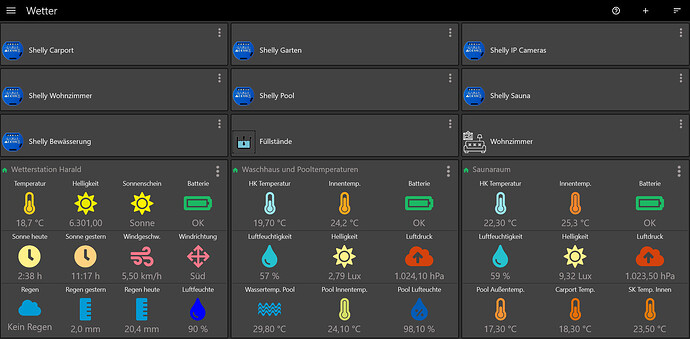

Mhh, merkwürdig. jetzt wird es wieder Richtig angezeigt. Habt Ihr etwas verändert? Vorhin hatte ich Version. 2.3.0.0 drauf, jetzt 2.3.1.0
Bei den Geräten direkt wird es auch richtig angezeigt.

auch bei mir funktioniert es nun Richtig. Habe die „Ansichten“ neu erstellt und die Wetterstation dann neu aufgenommen. Klappt nun mit der Anzeige. Danke nochmals für Eure doch recht schnelle Behebung von Fehlern oder Umsetzung von Kundenwünschen. Sowas ist heute leider nicht mehr selbstverständlich. Danke
