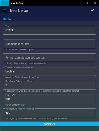

Hey @Letsgowesti ,
Du musst in der Option „Benötigte Daten zum Setzen“ öffnen und dort einen hinzufügen, in diesem musst Du dann die Option „Benötigte Werte zum Setzen“ öffnen und definieren, welche Datenpunkte mit welcher Verzögerung gesetzt werden. Die Liste der Datenpunkte wird von oben nach unten abgearbeitet, Du kannst die Reihenfolge per Drag & Drop festlegen.
Hier würde z.B. der Datenpunkt STATE auf Kanal 3 vom Typ boolean auf true gesetzt und 600 ms gewartet. Anschließend wird der Datenpunkt STATE auf Kanal 3 vom Typ boolean auf den Wert false gesetzt.
Beispiel eines Datenpunktes aus der Liste:
Schaue Dir am Besten eine bestehende Definition z.B. HmIP-WGC den Status an und übernehme oder kopiere sie.
