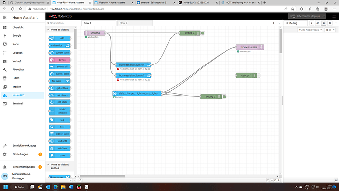

Hier die HA Seite

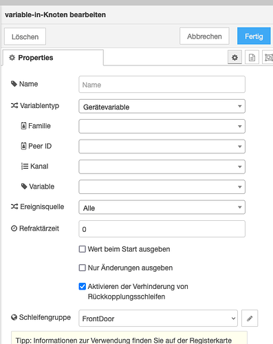

Hi du musst das beim Device machen, also der variable-in, da entsteht ja die Rückkoplung nicht beim Mqtt.

Schnell mal implementiert.
Leider keine Änderung. Ist eine ewige Ein-Aus-Schleife.
Ref.periode habe ich mit 1000 und 3000 probiert. Beides gleich.
Hast du das auf der ha Seite auch gemacht ?
Bedenke das beides als Fehlerquelle dienen kann.

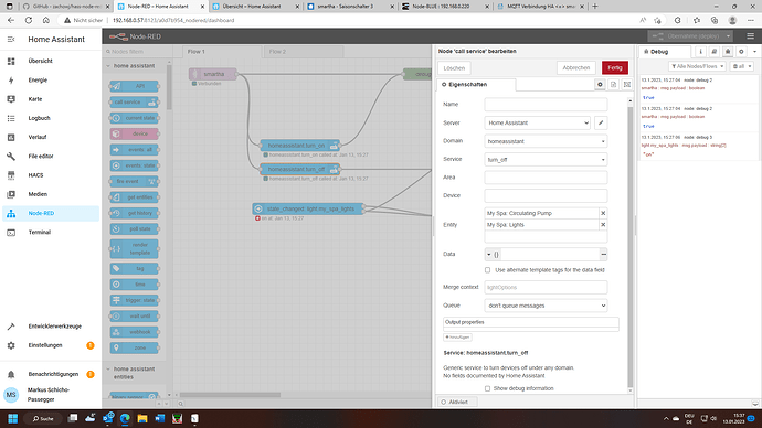

HAHA!!
Das Problem lag beim HA Call-Service-Node.
Diesem ist es ganz egal was daher kommt. Sobald eine Änderung ist löst er aus.
Und das dann gegengleich on - off…
Nun hab ich einen switch dazwischengeschalten, und es läuft!!!

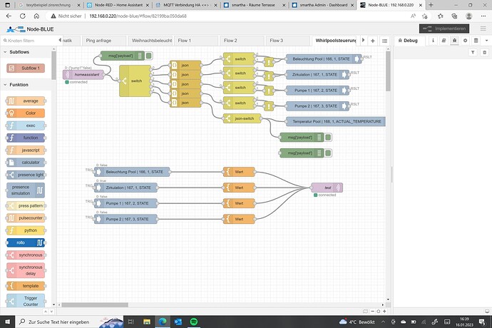

In Node-Blue bei der smartha gibt es den json-wrapper, der mir die Nachricht schön entwirrt und an die entsprechende Stelle weiterleitet.
Diesen habe ich bei Node-Red in HA nicht. Bin mal gespannt wie ich das wieder löse!!
Aber vielleicht hast du einen Tipp :wink:
ja das wirst du da nicht finden ;). Das habe ich geschrieben gibts bei node-red nicht, aber du kannst das mit einem switch und einem json Node genauso machen. Die Solte es auch in Node-red geben denke ich.

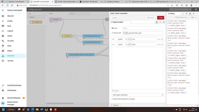

Aber switch alleine funktioniert! Gestern hatte ich ja das Toggle Problem.
Dieses entstand ja dadurch, dass dem Call-Service-Node ganz egal ist, welche Nachricht ankommt.
Nun filtere ich im payload.switch (oder wie auch immer das Teil heißt) nach „true“ bzw. „false“ und leite einfach die Eingabe weiter.
Somit wären alle meine Schalter kein Problem mehr!

bei Temperatur ist ja kein unterschied dann wird nur nicht true und false übergeben sondern einfach eine Zahl die dann auf Setpoint oder Temperatur des Datenpunktes gehen. Ist das nicht sogar in meinem MQTT Beispiel mit einem Temperatur sensor das kannst du übernehmen und anpassen also zumindest die Empfangsseite bei Smartha.

Eigentlich bin ich davon ausgegangen, dass TRUE und FALSE im JSON ankommt.
Zumindest nach meinem JSON Node.
Hab dann mit dem JSON Switch alles zerlegt. Aber es hat sehr eigenartig funktioniert. Bei Pumpe2 ein, ging die erste wieder aus, bei Pumpe1 an ging das Licht aus…
Bis ich draufgekommen bin, dass mein JSON-Switch nur True ausgibt. Kommt False im JSON wird NULL ausgegeben…
Ich hab dann alles nochmals komplett umgebaut, und nun ist eine sehr schwindlige Programmierung rausgekommen, aber sie funktioniert zuverlässig!!
