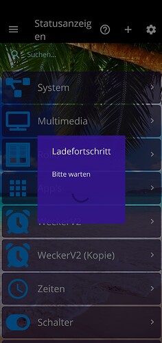

Beim Versuch die Statusanzeige „WeckerV2 (Kopie)“ zu löschen erscheint die Anzeige „Ladefortschritt“. Die Anzeige erscheint auch beim Anwählen der Sicherungen. Etwas später stürzt die App ab.
