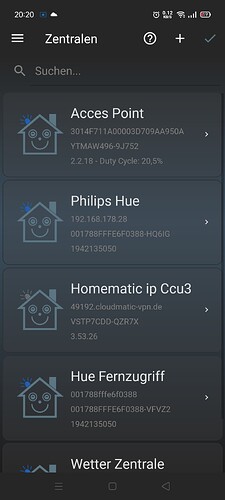

So hab jetzt mal kurz was getestet …hab dieHue Bridge nochmal angelernt…bei zentrale suchen und dann Cloud ausgewählt und sie da es funktioniert jetzt per Fernzugriff und Lokal …aber ich muss die Geräte löschen und neu anlernen ..wo liegt der Fehler ?
Du hast jetzt die selbe Bridge zwei mal in der Liste?

Ja hab die gleiche zentrale nochmals angemeldet und da sofort die cloud verbindung gewählt und eingerichtet …da klapt der Fernzugriff …hab auch die Zentrale komplett gelöscht aus der Smartha app und neu angelernt ohne Erfolg…

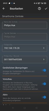

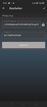

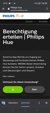

Hallo HornetRider! Ja versteh nicht ganz warum das bei mir nicht funktioniert ..Hab ein bar Screenshots gemachtv..und beschreib wie ich vorgeh … .also gehe zu den zentralen..klicke den Stift an und dann zu Hue Remote…klick dann aufs schloss und bestätige bei der original app Hue mit Ja zum Zugriff ..und dss wars dann ..und dann alles speichern …Screenshot_2021-02-13-09-00-41-00_2d0d668b4d82c1f33416508b9167cc35|225x500

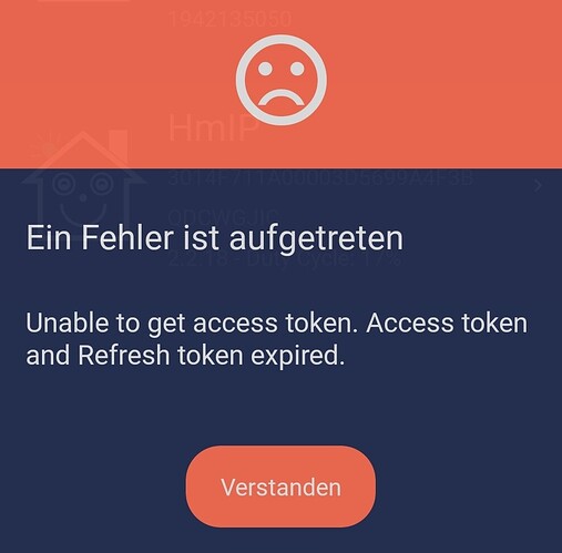

Hey @HornetRider,
tatsächlich haben die Tokens (Access-, und Refresh-Token) ein Ablaufdatum, welches man nicht beeinflussen kann. Normalerweise ist das Ablaufdatum des Refresh-Tokens deutlich länger.
Sollte beides ablaufen, muss man diesen über das Bearbeiten der Verbindung wieder neu anfordern.
