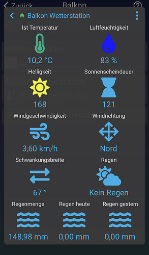

Regenmenge (totalRainCounter) würde ich ersetzen wie in der Original App durch (todayRainCounter) und vielleicht umbennen in „Regegenmenge heute“ - zusätzlich könnte man noch daneben aufnehmen yesterdayRainCounter „Regenmenge gestern“
Schwankungsbreite (windDirectionVariation) - keine Ahnung für was man das heute braucht?
Sonnenschein - ist heute illuminationThresholdSunshine - richtig wäre aber meiner Meinung der Wert sunshine - genau wie Regen dann eine Ja/Nein Darstellung
Dann würde ich empfehlen noch aufzunehmen „Sonnenstunden heute“ todaySunsineDuration und „Sonnenstunden gestern“ yesterSunshineDuration
Sonnenscheindauer also totalsunshineDuaration genau wie totalRainCounter würde ich behaupten braucht man nicht wirklich.

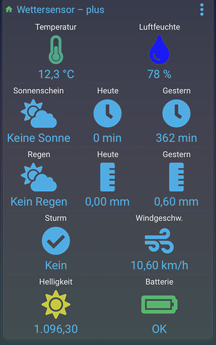

Bei Sonne gestern und heute würde ich noch vorschlagen die einheit “min” mit aufzunehmen besser wäre gleich in “h” umrechnen, sowie zu drehen in heute und dann erst gestern.
Regen auch drehen in heute und gestern und bitte die Einheit “mm” mit aufnehmen. Sowie die Symbole ändern in einen z.B. Becher - aktuell passen Sie nicht
Sturm
Von “ok” zu “kein” ändern und wahrscheinlich besser ein Symbol das nicht nach Wind ausschaut :slight_smile: - also kein Winddrache
Batterie - ist das Symbol fehlerhaft
Hi @Mufasa,
danke für das Feedback, welches wir auch gleich umgesetzt haben. :wink:
  • Sonnenschein und Regen gestern und heute sind jetzt umgedreht. Außerdem wurden passendere Icons gewählt.
  • Die Umrechnung der Sonnenstunden über die Gerätedefinitionen ist leider nicht ohne Weiteres möglich. Wir könnten es so einrichten, dass ein Wert wie z.B. "5,9 h"angezeigt wird, was in etwa „5:54h“ entsprechen würde. Das wirkt dann aber doch zu ungewohnt. Wir haben jetzt erstmal die Einheit als Minuten ergänzt und schauen da nochmal was wir machen können.
  • Sturm hat jetzt ebenfalls andere Icons bekommen.
  • Icons für Batterie werden nun korrekt angezeigt.

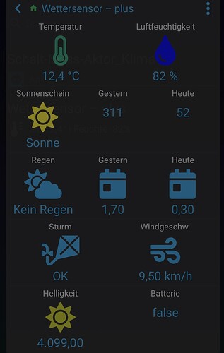

Danke viel besser jetzt - wie ich sehe ist bei mehreren Geräten Batterie jetzt auch angezeigt aber anstatt „ok“ steht bei manchen „false“ und auch nicht überall wird das Batterie Symbol angezeigt
da war ich wohl bei einigen zu sparsam mit den Icons, das schaue ich mir an. :wink:
Supi - also beim HMIP-SWO-PL steht z.B. False
Hi @Mufasa,
das sollte jetzt passen. :wink:

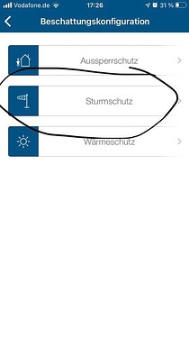

Hallo ! Mir gefällt die neue Ansicht gut ,mit den extras z.b. Regen gestern Regen heute …aber wo kann ich einstellen wegen den Sturm ab welcher Geschwindigkeit er das anzeigt ? Benutze den Acces Point !! DANKE
Ich denke Sturm km/h Grenze muss in der HomematicIP App eingestellt werden für den Access Point.
Nein ,eben kann man es nicht Access Point einstellen oder selber beim Gerät …auch nicht beim Sturmschutz(Beschattungs)…

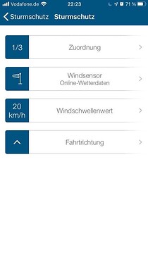

Laut der Facebook Gruppe „Homematic IP - Hilfe, Tipps und Tricks“ geht das

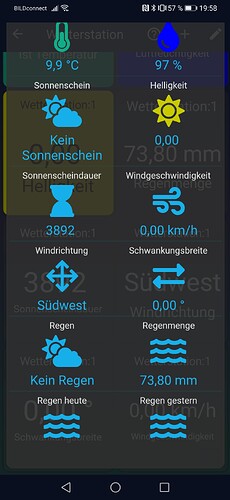

Die Regenmengen Heute und Gestern werden nicht angezeigt.

Tritt das Problem mit der neuesten App Version 1.44.29 nach vollständiger Synchronisierung immer noch auf?
