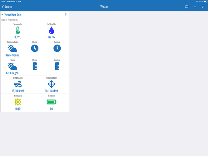

da ich die Entwicklung der neuen Ansichten sehr gut finde, möchte ich diese ebenfalls übernehmen. Danke an alle die sich hier so intensiv eingebracht haben.
Ich betreibe eine HMIP-SWO-Pro an einer ccu3. Die neuen Gerätedefinitionen habe ich heruntergeladen und die Geräte neu eingerichtet. Stelle leider keine Veränderung fest, alles beim alten. Nun habe ich in den Definitionen gesehen, dass der Access Point mehr Datenpunkte hat wie die CCU. Somit kann ich über die CCU nur die Standarts anzeigen lassen? Oder muss ich noch weitere Änderungen vornehmen?
Frohe Ostern noch an alle🥚
Energy55
Hey @Energy55 ,
was genau meinst Du? Was fehlt Dir denn im Detail?
PS: Frohe Ostern (nachträglich) :slight_smile:
die Anzeige der Wetterstation hat die gleiche Anzeige ( Darstellung ) wie vorher.
Der Download hat keine Veränderung gebracht.
Die Werte Sturm, Regen Heute/Gestern, Sonnenstunden Heute/Gestern fehlen.
Muß ich zusätzlich noch was ändern?
Energy55
Hey @Energy55 ,
hm, eigentlich nicht - lediglich die aktuellste Vorab-Definition herunterladen und eine vollständige Synchronisierung der CCU in der App durchführen.
Hast Du eine eigene Definition in der Ansicht?
Kannst Du prüfen, ob Die Darstellung in der Zentrale korrekt ist?
