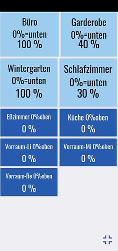

Hallo, ich beschäftige mich auch erst kurz mit der Smartha App. Den hier beschriebenen „Fehler“ mit der Behanghöhe zwischen CCU3 und IP Access Point habe ich notdürftig so gelöst. Ist nicht elegant aber hilfreich. Hellblau ist CCU3, dunkelblau IP AccessPoint
lg Martin
