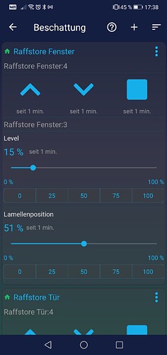

bei meinem HmIP-BBL (über CCU2) funktioniert das Verändern der Lamellenposition nicht. Es wird anscheinend ein Befehl erfolgreich gesendet, aber der Aktor reagiert nicht. Das Verändern der Behanghöhe ist kein Problem.
Grundsätzlich ist es bei diesem Aktor so, dass die Lamellenposition alleine noch keine Verstellung auslöst, sondern noch einen zusätzlichen Schaltbefehl braucht. Im HomeMatic-Forum gibt es dazu einige Beiträge.

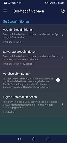

Könntest Du uns die Revision Deiner Gerätedefinitionen (unter Gerätedefinitionen → Server Gerätedefinitionen zu finden) nennen und sicherstellen, dass das Gerät keine eigene Gerätedefinition („Schraubenschlüssel-Symbol“ bei der Bedienung) verwendet?
Hallo @eschaefer,
danke für die Rückmeldung.
Habe bei diesem Gerät auch die Gerätedefinition nicht angepasst:

Ich kann das Problem von @cyberjunkie auf iOS und Android reproduzieren. Wenn eine Lamellenposition über die Smartha App gesetzt wird, passiert nun gar nichts.

EDIT: Gerätedefinitionen 7632578d

habe gerade die Logs in der App übermittelt. Habe dabei versucht die einzelnen Werte (75, 25,…) zu setzen. Der zusätzliche Wert 101 wurde lt. Log auch gesetzt, jedoch hat der Aktor nicht reagiert.
