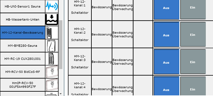

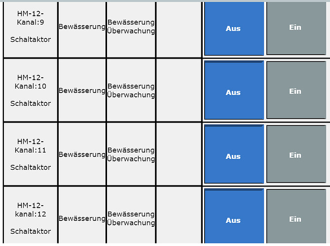

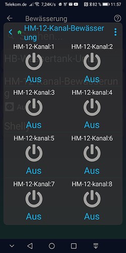

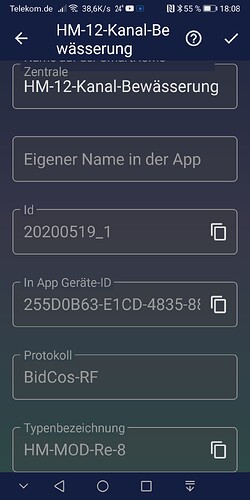

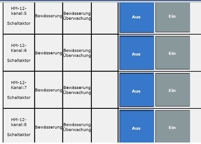

Hallo, habe mir in der CCU3 einen HM-MOD-Re-8 angelegt. Dieser hat 12 Kanäle und diese werden in der CCU3 RM und auch in einer anderen App (TinyMatic) richtig angezeigt und kann auch alle 12 Kanäle bedienen. In der Smartha App werden jedoch nur 8 Kanäle angezeigt. Ist es „nur“ ein Anfängerfehler von mir oder werden hier tatsächlich nur 8 Kanäle dargestellt? Brauche ihn für ein automatisches bewässerungssystem mit 12 Ventilen.
Desweiteren nutze ich sehr viele Shellys, die ich momentan auch noch nicht mit SmarthaApp bedienen kann. Ich bin absolut neu in der App und muss mich erst noch genauer einlesen. Werde dazu dann mal ein anderes Thema eröffnen. Hatte mir extra die Unlimiert gekauft, u.a. wegen der Teilweise Visualisierung etc. auf meinen Android 10

Meinen Informationen zufolge hat das Gerät normalerweise nur 8 schaltbare Kanäle.
Ist das Gerät so wie es ist „original“ oder hast Du vielleicht etwas eingestellt? Kannst Du ein Screenshot von Deiner WebUI schicken?
Auch wenn wir die Datenpunkte nicht direkt anzeigen, kannst Du Dir in der Smartha App auch weitere Datenpunkte anzeigen lassen, indem Du die Darstellung über die drei Punkte oben rechts in Deinem Screenshot änderst.
Es ist ein „Nachbau“ von gelegenheitsbastler aus den Homematic Forum. Ja das Gerät hat 12 Kanäle und wie schon geschrieben, funktioniert es mit anderen Apps ja und die 8 Kanäle kann ich auch hier schalten. Aber eben nur die 8 und nicht die 12 die ich brauchen würd. (TinyMatic und Home24) Ich wollte schon erst fotos anhängen, darf aber als „neuling“ nur ein Foto hochladen.
und hier der link dazu > 12 fach Aktor
Bild 2

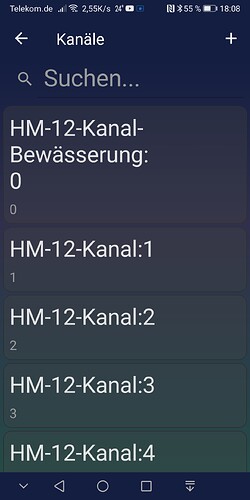

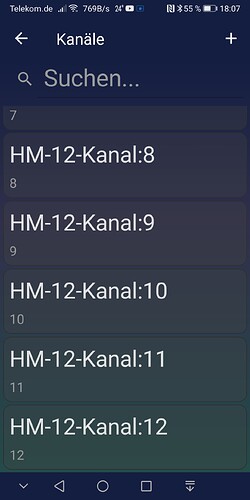

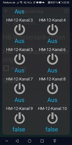

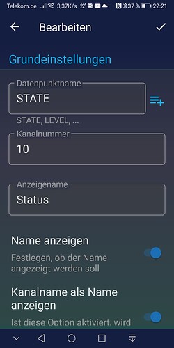

Datenpunkte habe ich mir eingerichtet, es werden ja alle 12 in der App bei weitere Geräteeinstellungen angezeigt. Wenn ich sie aber hinzufügen möchte, kommt dann eine Fehlermeldung das sie nicht supportet sind.

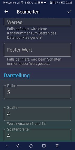

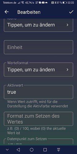

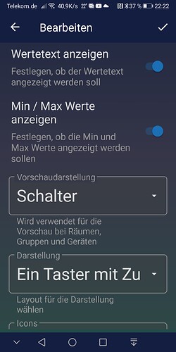

Danke, aber leider kann ich nicht allzuviel damit anfangen aals neueinsteiger. habe mir schon einige Videos auf YT angeschaut, aber so Richtig schlauer bin ich nicht. ich habe jetzt zwar testweise mal versucht einen bzw. zwei kanäle hinzuzufügen, was auch bedingt geklappt hat. Aber ich verstehe die Zusammenhänge noch noch nicht. Bei der Darstellung z.B. gibt es ja Reihe, Spalte und Spaltenbreite. Was muss man denn dort genau eintragen und wie verhält es sich dann? Und Warum wird der Status als false angezeigt und nicht wie bei den anderen „Aus“?
Schalten kann ich aber nun die Kanäle

Sorry wenn ich Nerve. Bin jetzt durch viel probieren etwas weiter gekommen. Konnte die restlichen 4 Kanäle nun manuell hinzufügen. Ich weiß aber noch nicht, wie ich dort anstatt false bzw.true ein „Aus bzw. Ein“ hinbekomme. Welche Einstellung ist dafür verantwortlich?

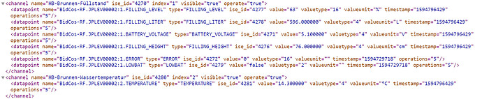

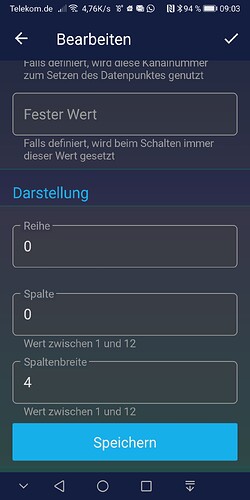

bei einen HB_UNI_SENSOR1 habe ich einen weiteren Kanal (dieser ist auch in der CCU angelegt und wird als Kanal2 dort angezeigt) auch wieder hinzugefügt und das klappte auch soweit. Temperatur wird auch angezeigt.
Aber wie schon einen Beitrag vorher geschrieben, mit der Darstellung will es (noch) nicht recht klappen. Die Wassertemp. wird ganz links und auch nicht zentriert angezeigt, obwohl ich eigentlich die selben Einstellungen wie bei der anderen Temperatur (bis auf die Reihe) vorgenommen habe.
Reihe 0
Spalte 0
Spaltenbreite 6
Wie bekomme ich es weiter nach rechts und zentriert?
Vielen Dank schon mal.
PS: und meine Bitte möchte ich nochmal wiederholen. Können Sie nicht mal ein Video bei YT hochladen wo man die manuellen Einstellungen für Kanäle hinzufügen , bearbeiten etc. mal zeigt? Es werden sicherlich noch viele das Problem haben und nicht wissen wie es „Richtig“ gemacht wird.

danke für Dein Feedback. Du bist bereits auf dem richtigen Weg. :wink: Leider können 2 Einstellungen für die Definitionen noch nicht direkt über die Smartha App eingestellt werden. Das wären genau die beiden gewesen, mit denen Du Deine Anpassungen beenden könntest. Daher haben wir jetzt unsererseits die Definition für dieses Gerät angepasst, so dass standardmäßig weiterhin die Kanäle 1 bis 8 angezeigt werden, Du aber über die Einstellungen des Gerätelayouts die Kanäle 9 bis 12 „einblenden“ kannst.
Die Änderungen an der Definition werden mit dem nächsten Update der Gerätedefinitionen für die Smartha App live gehen, welches innerhalb der nächsten Tage kommen sollte.

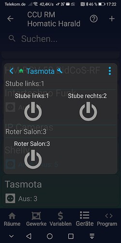

Vielen Dank für Ihre Antwort. Dann warte ich mal das Update ab. Habe zwischenzeitlich auch noch meine vielen Shelly´s, 27 Stück und 3 Stück Tasmota, die ebenfalls in der CCU RM mit angelegt sind, aufgenommen.. Hier ist ein ähnliches Problem. Das sind ja alle als CUX4000000X angelegt. Auch hier ist das gleiche Problem. ich kann sie bedienen und das funktioniert auch, steht aber auch wieder nur True und False da.
Vielleicht könnten Sie das ja gleich in einen Atemzug mit berichtigen. Vielen Dank
nur ein kurzes Feedback von mir - du hattest ja verwendet
Reihe 0
Spalte 0
Spaltenbreite 6
Du darfst keinen 2x Kanäle auf den identischen Koordinate haben sonst überdeckt du möglicherweise einen der beiden Kanälen graphisch.
Wenn du händisch einen neuen Kanal hinzufügst musst du somit immer eine Spalte +1 hoch zählen zu den bereits vorhandenen.

Danke dir Thomas. Hatte es zwischenzeitlich ja selbst rausgefunden. Habe mir dazu die Einstellungen von bereits vorhanden angeschaut und aufgeschrieben. Das klappt ja nun auch. Was aber (noch) nicht geht bzw. hatte ich dafür keine Einstellungen gefunden, ist das bei vielen nur True und False angezeigt wird ohne das ich das ändern konnte.
Aber dazu hat ja nun schon silyas was geschrieben. Es soll ja nun ein Update kommen. Hoffe blos das das nicht nur für den 12 Kanal gilt sondern auch für die Shellys. Hier ist es nämlich genau so. Siehe dazu die Bilder von oben.

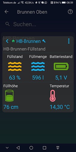

Andere Frage noch. Habe ja eine Brunnen Füllstandsanzeige. Diese habe ich erweitert auf Füllhöhe und Temperatur. Soweit , sogut. Es gibt aber ein Darstellungsproblem. Egal was ich einstelle bei Spalte, es bleibt immer ganz links. und bei der Temperaturanzeige ist das Symbol ganz links. Wie bekomme ich das Symbol zentriert und die Füllhöhe weiter nach rechts! das untere Bild zeigt Einstellung vom Füllstand, rechts das von der Füllhöhe.
Brunnen|690x142
Erstell zur Sicherheit ein Backup deiner eigenen Gerätedefinitionen - du siehst offiziell geupdate Gertedefintion Daten nur wenn deine Gerätedefintion vorher zurücksetzt wurde - also der Schrauber weg ist - erst danach könntest du es wieder bearbeiten. Sorry
Alternativ wäre ein Copy & Paste der offiziellen neuer einzelnen Kanäle in deine Eigene Gerätedefinition - bin mir aber nicht sicher ob das geht.
