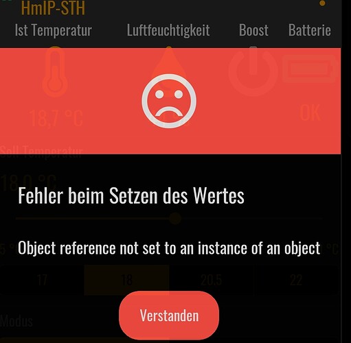

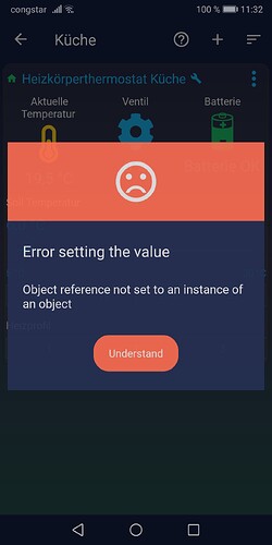

Kurz mal geschaut, sieht sehr gut aus, aber es kommt eine Fehlermeldung beim Bedienen aller neuen Buttons.
Hallo @HornetRider,
ich habe so ein Gerät leider gerade nicht hier. Kommt der Fehler nur bei dem Gerät?
Kannst Du vielleicht das Log dazu zusenden?
Danke.
Hab ich soeben gemacht. Vermutlich sogar zwei mal, weil beim ersten Mal die App nicht nicht mehr reagiert hatte.

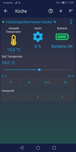

Was bedeutet das Schraubenschlüssel Symbol kommt bei mir beim heizkörperthermostat im Wohnzimmer und Küche vor sonst nicht.
Hallo @Cquad33,
der Schraubenschlüssel bedeutet, dass Du Deine eigene Gerätedefinition (gerätespezifische Gerätedefinition) verwendest. D.h. Du hast das Layout angepasst.

Nur als Rückmeldung bei mir klappt das setzten mit Testversion 1.41.6 der Heizprofile auf dem Access Point meiner Eltern.
So sieht es bei mir aus wenn ich auf Heizprofile gehe nur jetzt alles auf Englisch.
Über die HmIP-STH funktioniert es leider noch immer nicht. Über die WTH-2 und eTRV-2 funktioniert es schon länger ohne Probleme.

Es geht bei mir überhaupt nicht und ich habe auch keinen HmIP-STH. Nur die HmIP-eTRV-2.
Gut das es Feedbacks zu der Beta gibt.
Nur als weitere Info: Habe getestet mit etrv-B, etrv-B1 und WTH alle Geräte wie geschrieben gehen problemlos. Scheint daher als ob noch etwas für die fehlerhaften Gerätetypen (STH, …) bei euch angepasst werden müßte.
