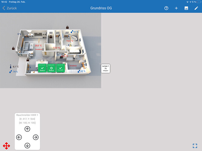

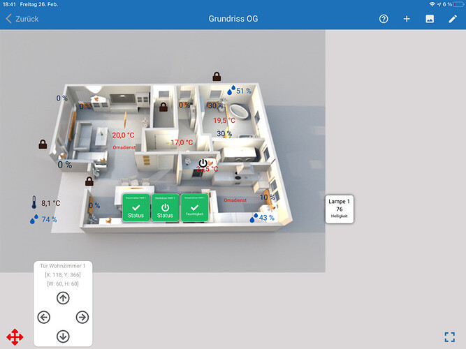

das mit der zusätzlichen Schaltfläche zum Sperren ist ok. Nur kann ich nicht nachvollziehen, dass man das Hintergrundbild nicht mehr zoomen und verschieben kann, wenn der Verschiebemodus für Elemente aktiviert ist. Das Hintergrundbild lässt sich dann zumindest immer noch zoomen. Siehe Bildschirmfotos.
Auf den Fotos siehst du auch das Problem mit der rausgerutschten Kachel.
