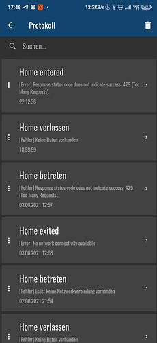

Leider werden sie aber nicht ausgeführt und beim Betreten oder verlassen kommen folgende Fehler:

Da inzwischen detaillierte Fehlermeldungen angezeigt werden scheint sich deine Vermutung zu bestätigen:
Falls jemand Geonfencing erfolgreich mit HomeMaticIP Temperatursteuerung einsetzt, dann lasst es mich gern wissen wie. (:

die Meldung mit 429 (Too Many Requests) hört sich eher nach Philips Hue an - kann das sein?
Wenn die Meldung „Keine Netzwerkverbindung vorhanden“ auftaucht, bedeutet es, dass Du an der Stelle entweder wirklich keine Verbindung hattest oder das Betriebssystem die Ausführung nicht erlaubt - hast Du mal die Energiespar-Einstellungen für die Smartha App gecheckt?
Andernfalls könntest Du Deinen Radius der Zone anpassen, um Funklöcher etc. zu vermeiden.
Zum Geofence ist mir persönlich aufgefallen, dass man die Zone nicht in den Grenzbereich des eigenen WLAN legen sollte, sowohl ankommend, aber eher beim verlassen der Zonen, hängt das Smartphone dann noch gerade so im WLAN, aber die Kommunikation ist schon nicht mehr möglich.
Merkt man auch gerne mit Google Maps, wenn der Spruch kommt: "du bist wieder online… " obwohl noch 1-2 Balken WLAN angezeigt wurden.
