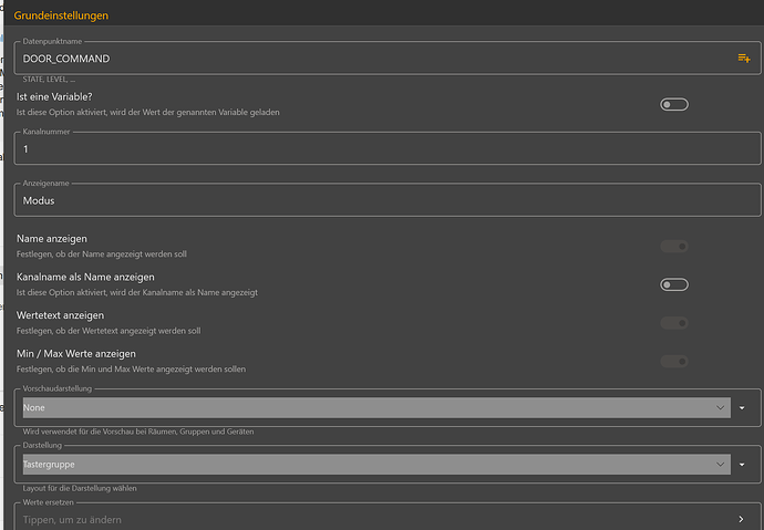

ich habe die Einstellung in der Überprüft und die Einstellung stand schon auf Tastergruppe.

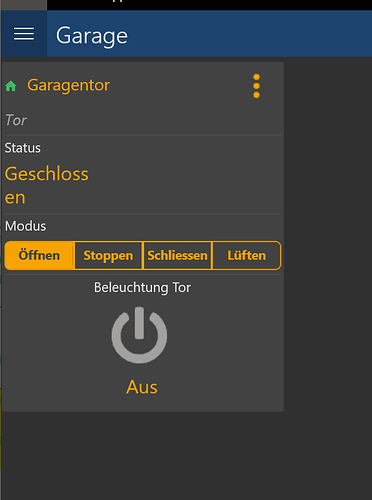

Ich habe noch mal was probiert. Irgendwie sind die Schaltzustände vertauscht. Wenn ich das Gerät aufrufe. Steht der Modus zum auswählen auf offen. Wenn ich auf Schließen klicke dann öffnet sich das Garagentor.

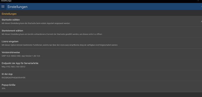

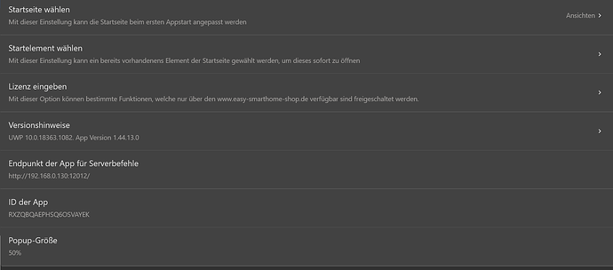

Bei mir sehe ich in der Windows App keine Funktion um die Definitionen neu zu laden.
Hast du in den Einstellungen irgendwo eine Anzeige „ID der App“? Weiß leider nicht, wie vergleichbar die Windows-App zum Android Derivat ist und ob die Freischaltung zur Entwicklerversion ( dann kann man nämlich die Definitionen selber laden) gleich verläuft. :thinking:
Wo kann ich den Entwicklermodus freischalten?
Klick jetzt 10x auf „ID der App“, dann sollte eine Meldung kommen und dann hast du bei den Server Gerätedefinitionen eine Aktualisieren Schaltfläche oben rechts.
