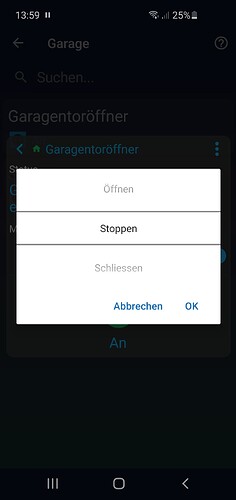

Konnte den hinzugefügten Antrieb ausprobieren und musste dabei leider einen Fehler feststellen.
Wenn man in der Auswahlliste der Modi einen Modus auswählt, wird nicht der gewählte Modus ausgeführt, sondern der oberhalb des gewählten. Will ich also ‚öffnen‘ muss ich ‚stoppen‘ anklicken’, will ich ‚stoppen‘ muss ich ‚schließen‘ auswählen usw.
Wäre es auch möglich statt der Liste einfach mehrere Modi als Favorit bestimmen zu können, die man direkt auswählen kann? Außer ‚öffnen‘ und ‚schließen‘ braucht man selten etwas und dafür immer die Liste durchscrollen zu müssen ist mühsam. Oder die Liste nach Häufigkeit der Benutzung sortieren.

Danke für Deine Meldung. Das scheint noch ein Bug zu sein - in der Definition wird vom Index 1-4 gesetzt. Kannst Du mir sagen, ob Du das Gerät auf einer CCU oder an einem IP AccessPoint angelernt hast?
Wenn Dir das Dropdown nicht gefällt kannst Du über die Definition jederzeit auf das Layout Tastergruppe umsteigen. Hier würden die Werte sofort angezeigt werden.

das Gerät wurde an einem IP AccessPoint angemeldet.
Der Tipp mit der Tastergruppe war super, genau was ich gesucht habe. :+1:

ich hab das Layout standardmäßig nun auf Tastergruppe umgestellt und dabei den Index angepasst. Die Revision müsste die „82afcc91“ sein.
Könntet Ihr euch die letzte Definition herunterladen und das kurz testen und mir Bescheid sagen?
@jankos61: tippe erst auf das Gerät und dann auf die drei Punkte oben rechts und wähle „Darstellung bearbeiten“. Anschließend musst Du entsprechend das Auswählen was Du bearbeiten möchtest. In der nächsten Ansicht kannst Du die „Darstellung“ von „Dropdown“ auf „Tastergruppe“ ändern.

Das Aktualisieren der Definitionen hat geklappt und Problem ist auch behoben.
