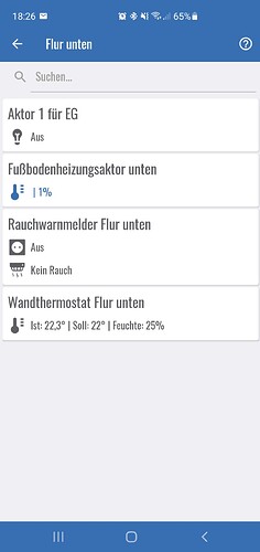

Der Fußbodenheizungsaktor HmIP-FAL230-C6 wird falsch angezeigt:
Bei An - > wird 1% angezeigt
Bei Aus - > wird 0% angezeigt
Wäre es nicht besser, wenn da einfach AN und AUS stehen würde, weil der Aktor gar keine Zwischenposition anfahren kann.
Etwas verwirrend…

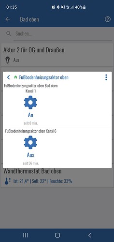

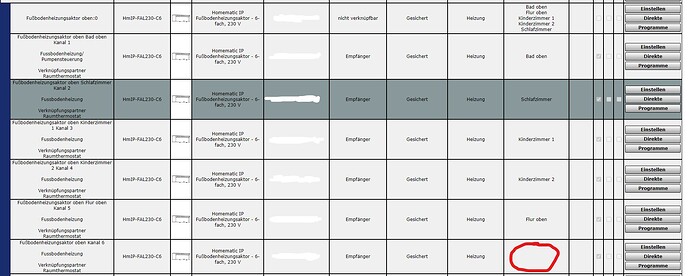

Des Weiteren muss ich feststellen, dass der Aktor Kanal 6 dem Raum „Bad oben“ zugeordnet ist, obwohl der Kanal in der CCU überhaupt keinem Raum zugeordnet ist.
Der Kanal 6 wird in jedem Raum mit angezeigt, in dem auch der Fußbodenheizungsaktor oben mit verbunden ist.

das Problem ist, dass derzeit so eine Vorschau nicht existiert. Daher wurde dies derzeit so in der Definition festgelegt. Ich nehme das so auf und wir werden prüfen was wir hier tun können.
Wie sieht die Zuordnung auf Deiner CCU aus? Könntest Du ein paar Screenshots machen?
Hallo @eschaefer
Kanal 6 ist in der CCU keinem Raum zugeordnet, wird aber in jedem Raum mit angezeigt?

Nein, der Kanal war noch nie einem Raum zugeordnet, da er nicht in Benutzung ist.
Eine neue vollständige Synchronisierung brachte keinen Erfolg.

Bleibt nur noch dieses Thema:
Hi @mbhomie007 ,
schön zu hören, dass es bei Dir nun funktioniert.
Das Problem mit 1% und 0% habe ich bereits aufgenommen. Das Problem dabei ist, dass es noch keine Vorschaumöglichkeit diesbezüglich gibt - daher kann das noch etwas dauern, da wir hier auch eine Überarbeitung der Vorschau in Erwägung ziehen.
