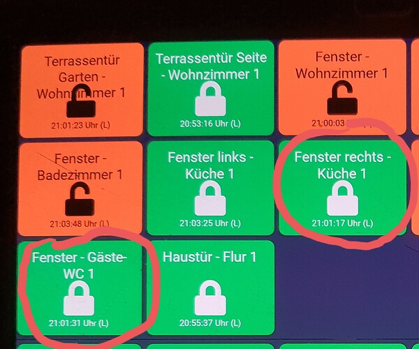

Seit einigen Tagen habe ich immer wieder das Problem, dass ein oder mehrere Fenster nicht den Status richtig anzeigen.
Ich habe gestern gegen 22:11 Uhr ein Log dazu gesendet.
App Version 2.2.13 beta. 2.2.14 wurde noch nicht angeboten.
Der Zeitstempel hat sich nach dem Öffnen aktualisiert.
In der HmIP App und ioBroker wird der Status richtig angezeigt.
Mit der nächsten zyklischen Aktualisierung wird der Status dann korrekt angezeigt.
VG
Hey @HornetRider ,
die Kommunikation im Log sieht normal aus. Das Log ist leider erst ab 21:12:45. Das Problem scheint vorher aufgetreten zu sein. Hattest Du das Log vorher aktiv?
Wenn Du jetzt das Fenster auf / zu machst, verändert sich der Status korrekt?
Das Log ist eigentlich immer aktiv.
Bin gerade nicht zuhause.
Da der Fehler seit dem Wochenende unregelmäßig auftritt, mit wechselnden Fensterkontakten, meistens, wenn man Durchzug lüftet, schicke ich später ein neues Log.
Edit:
Der Fehler tritt auch umgekehrt auf, wurde ein Fenster nicht als offen dargestellt, wechselt es beim Schließen auf offen, beim nächsten zyklischen Update ist es dann geschlossen.
Kurz nach 21 Uhr habe ich ein neues Log gesendet.
Ich hoffe diesmal mit Daten zum passenden Zeitraum.
Die zwei markieren Fenster waren offen, der Zeitstempel wurde aktualisiert.

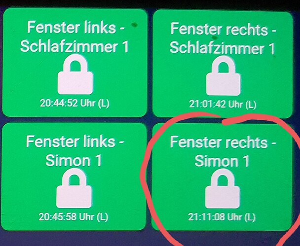

Hi, auch mit App Version 2.2.15:
Das Fenster wurde geschlossen, der Zeitstempel aktualisiert.
Ein Log dazu habe ich gegen 20:11 Uhr gesendet.
