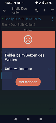

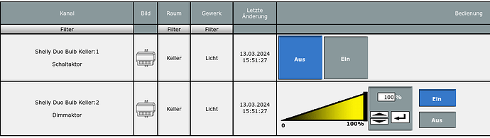

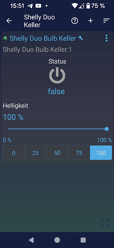

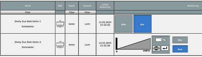

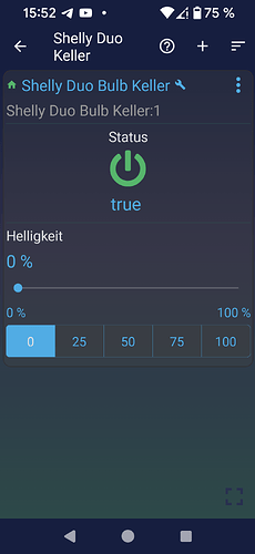

Ich habe bei mir auf der CCU3 RM viele Shellys per CCU jack Plugin eingebunden und kann Sie auch alle auf der CCU3 RM bedienen und steuern. Eine Shelly Duo Bulb z.B. kann ich Ein/Aus und Dimmen auf der CCU3 RM und funktioniert auch. Auch in der SmarthaApp habe ich das (Virtuelle) gerät hinzugefügt und hier werden auch die Schalt/Dimmzustände richtig angezeigt wenn ich Sie auf der CCU3 RM bediene. Andersherum aber, also wenn ich versuche vom Handy aus mit der SmarthaApp bedienen möchte, kommt sofort eine Fehlermeldung und mit der Duo passiert natürlich nichts, sie bleibt so wie sie war. Woran könnte es denn liegen das ich die Duo und auch andere Shellys nicht von der SmarthaApp aus bedienen kann? Ist das eventuell ein Fehler in der App oder kann es Prinzipiell gar nicht gehen? versuche schon lange das hinzubekommen, will aber nicht.

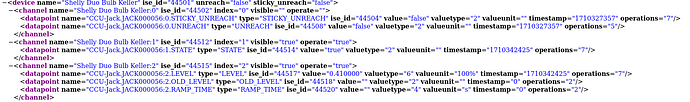

du musst das neu erstellte virtuelle Gerät in den Gerätedefinitionen anpassen. Dazu gehört unter anderem die Kanalnummer und der Datenpunkt der angesprochen werden soll. Kanal 1 sollte zum Beispiel den Datenpunkt „STATE“ mit dem Wert „true“ oder „false“ ansprechen. Diese Daten kannst du aus dem beigefügtem Bild entnehmen.
