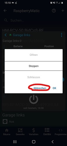

ich habe eine Hörmann Garagentor Steuerung HmIP-MOD-HO an der RaspberryMatic.
Öffnet man bei der Ansteuerung über die Smartha App die DropDown Liste und wählt dann „Abbrechen“, wird trotzdem ein Befehl zum Öffnen des Garagentores gesendet. Auch unabhängig davon, welches Element der DropDown Liste ausgewählt ist.
Grüße, Daniel
Hallo @daniel ,
vielen Dank für die Meldung, den Fehler habe ich aufgenommen. Dieser wird mit der nächsten Version behoben sein.
