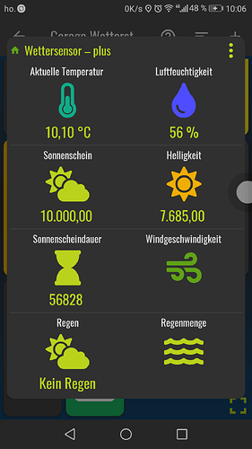

Hallo Guten morgen !! Wollte heute mal ausprobieren hob es jetzt geht,das sich die Fatben wechsel bei verschiedene Werten z.b Temperatur ausen …aber leide glaube ich das ich was falsches mache . Weil beim Icon verändert sich die Farbe laut Temperatur ,komischer weise bei der Helligkeit gehts,hab aber das nix gemacht ..Vielleicht hat einer schon mal getestet und kann mir weiterhelfen ? Müsste mit der neuen Version gehen .Danke!
Hallo @Tom1,

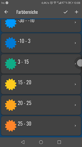

danke für Dein Feedback! Du verwechselst allerdings zwei Dinge. In diesem Thema wurde die Display Funktion für das Einfärben der Icons bzw. Element-Hintergrund angesprochen. Dies geht jetzt mit der letzten Version über werteabhängige Werte. Diese werden derzeit auch nur im Display berücksichtigt.
Es gibt allerdings noch eine weitere Einstellung, welche nur in den Geräte-Definitionen eingestellt werden kann: die Farbbereiche (Dein Screenshot). Diese werden überall berücksichtigt (auch im Display der Geräte).
Allerdings kann ich Dein Problem noch nicht nachvollziehen.
  • Kannst Du es mir besser beschreiben?
  • Wo und was stellst Du ein?
  • Wo wird es deiner Ansicht an falsch angezeigt?
