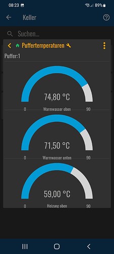

Ich benutze derzeit die aktuelle Smartha App auf einem Android Smartphone und möchte die Temperaturen meines Heizungspuffers, farblich per Messuhr darstellen.
Das funktioniert auch soweit problemlos. Da Einzige, was nicht klappt, ist die Temperaturabhängige Darstellung per Farbbereich.
Trotz Anpassung, wird alles blau dargestellt. Woran liegt das?

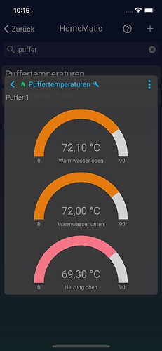

Mein kurzer Test der Änderung der Farbe des passenden Bereiches passt:

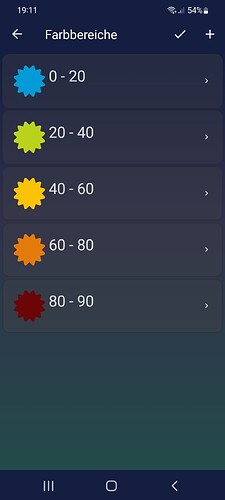

Habe lediglich unter „Farbbereiche“ folgende Einstellungen vorgenommen.

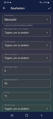

Es sind keine Icons gesetzt, da ja Messuhr gewählt ist.

wechsel mal die Darstellung zurück zu Taster mit Icon und schau dann nochmal nach.
Mit icon geht es, mit messuhr nicht
Ja, lösche die Icons und wechsele dann wieder zurück zur Messuhr.
Keine Änderung, leider
