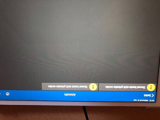

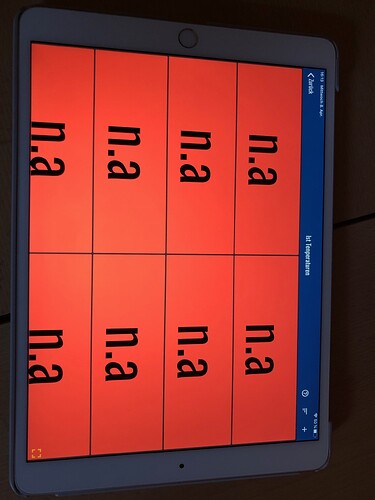

Ich habe mal ein bisschen mit den Backups herumgespielt und mir ist folgendes aufgefallen.
Ich habe einmal ein Backup von meinem iPhone erstellt, wo ich nur Display angehackt hatte und ein weiteres Backup wo ich nur Views angehackt hatte.
Dann habe ich das Backup auf meinem iPad eingespielt,
Auf Bild 1 sollte ein Display mit Temperatur Sensoren zu sehen sein.
Auf Bild 2 eine View mit zwei System Variablen.
Beide Geräte sind an der gleichen CCU angelernt, Beide Smartha Versionen Ultimate.
Muss ich mehr beim Sichern Anhacken als nur die View oder das display oder mache ich etwas anderes verkehrt.

Damit ein View oder Display aus dem Backup funktioniert, muss genau die passende Zentrale aus dem Backup auch übertragen werden bzw ins Backup. Eine Manuell hinzugefügte Zentrale direkt in der App würde nicht klappen da er dazu keine Verknüpfungen hat bzw. Aufbauen kann.
Also immer anhaken Zentralen, View, Display in einem Backup dann klappt es :slight_smile:
